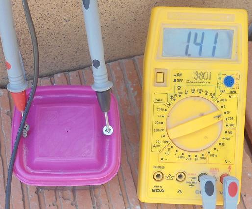

mjrosg
Aquí os dejo unas fotos de mis baterías experimentales.
La de color cobre es la de la semana pasada y la otra es una que he probado con lana de hierro y estropajos de acero, ojo, me he asegurado que ambos metales fuesen hierro, vale no es seguro, lo que si es seguro es que ambos son atraídos por un imán.
A pesar del voltaje marcado, yo no canto victoria hasta no ver mañana cual es el voltaje que le queda.
ha pasado el tiempo y ayer despues de leer lo de FE-FE he recordado que tenia mi chapucilla y la coloco de nuevo
Archivo adjunto 5158

mjrosg
No me había dado cuenta que tu ya probaste lo de Hierro-hierro. Pensaba que solo habías probado lo de hierro-"nanas". ¿Como se te ocurrió probar esto? ¿conocias de antes este libro?
Bueno, da igual, en cualquier caso cuéntanos como ha ido. ¿Aguanta la carga? ¿que electrolito has usado? ¿has podido medir la capacidad de alguna manera?

Hola chicos. Por fin he encontrado un hueco y he montado una batería de hierro-hierro. Está constituida por dos láminas de acero de 0,1 mm de espesor enrolladas sobre unas mallas aislantes de plástico. Según el libro la concentración del hidróxido de sodio es del 35 % aprox. La estoy cargando durante dos días mediante una corriente constante de 80 mA y el voltaje sube muy lentamente, ahora mismo está en 1,24 V. Sin embargo cuando desconecto la corriente de carga la tensión cae rápidamente hasta 0,4 V. Parece ser que se trata de un engaño más. Ya se sospechaba, pero la escasa información fiable del mencionado libro, la ausencia de fotos de algún proto montado ya nos indicaba que estabamos frente a otro engaño más. Intentaré ponerme en contacto con el autor del libro, de dudosa eficacia sobre todo también con el tema del panel fototermico solar que deja mucho que desear.
Realmente se trata de una simple electrolisis con dos láminas de acero y el hidróxido, solo cambia que no son láminas de acero inox.
Dejaremos cargando una semana e invertiré la carga para ver que pasa pero de momento huele muy contundentemente a fraude.
