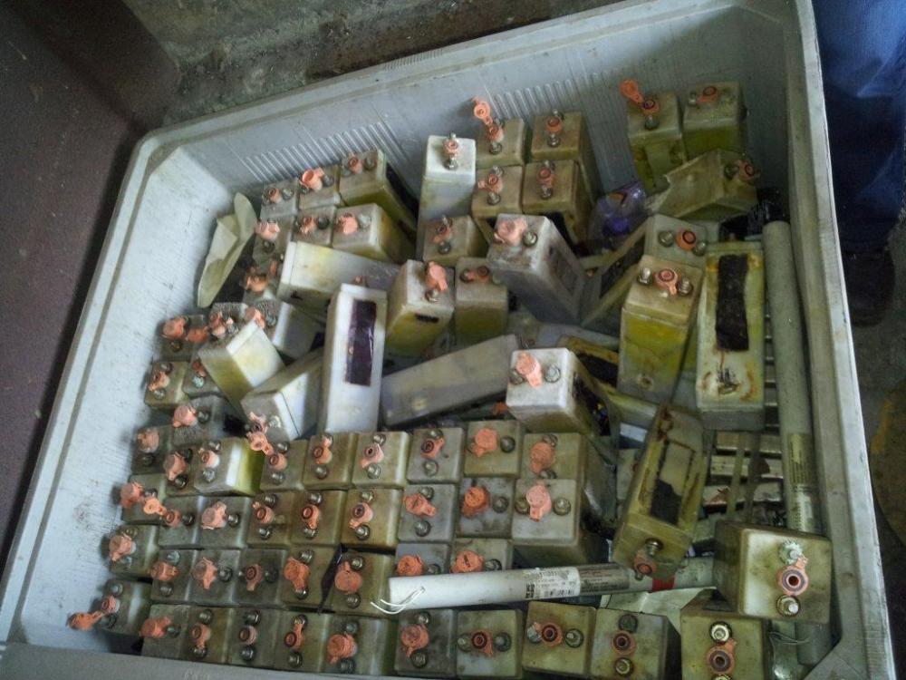

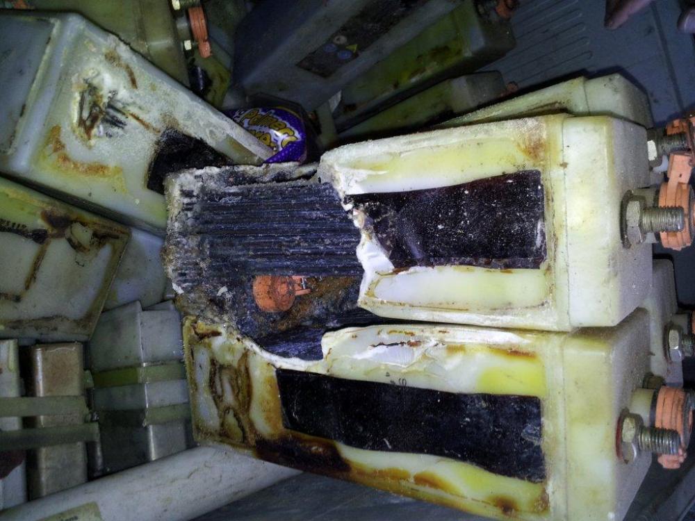

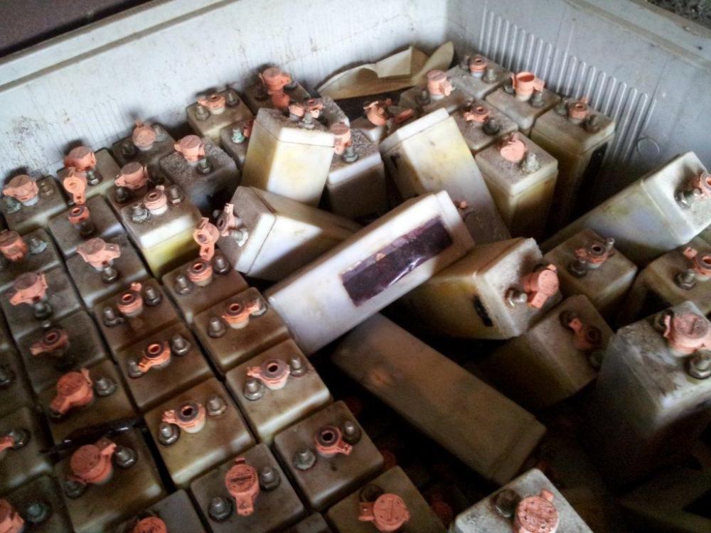

Mi consulta, tengo la posibilidad de que me regalen unos 70 vasos de NI-Cd, unos 5 vasos han explotado, y la mayoria no tienen liquido.
Creeis que les puedo quitar todavia provecho renovando el liquido?
Son de la casa SAFT y el modelo SCH-26
A ver si soy capad de colgar alguna imagen

Tal vez puedas aprovechar algunos vasos. Las materias activas no se disuelven en el electrolito. Lavandolos bien con agua destilada y renovando el electrolito tal vez funcionen, eso sí revisa las placas una a una de cada vaso, igual te toca recolectar las mejores placas para formar un vaso completo.
Las placas positivas te pueden servir para transformarlas en baterias nife. Yo no tiraría nada puesto que si está la materia activa destruida siempre puedes vaciar la placa, lavarla y rellenarla con materia activa nueva y baterías nuevas. El niquel estará perfecto.
