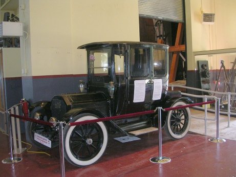

Si queréis un proveedor español aquí lo tenéis.
INTERBERG BATTERIES, THE POWER OF ENERGY
Para el que dude tengo las instrucciónes originales de Edison, se cambia electrolito cada 20 años es una bateria hevy-duty aun hoy sean encontrado vagonetas de mina funcionando con 50 años.
Edison le metió muchas horas a esta batería.
China y Japon están investigando para coches eléctricos con ellas.
Las pilas alcalinas ya sabemos lo buenas que son.
Aqui tenéis a un prenda que usa baterías de la época de Edison y otras de un submarino que pillo por ebay.
http://www.nickel-iron-battery.com/N...ar-Chicago.pdf
En fin que no se que mas decirte neng.
Si queréis mas info decirme, en breve subo catalogo de las nife.
Os dejo una perla, este coche fue fabricado en 1912 esta Royal BC Museum en Canada aun le funcionan las baterías originales.
Y para los que necesitan mas.
http://desenchufados.net/la-pila-de-...as-de-60-anos/
Que si amijos que hay vida mas aya del plomo.
