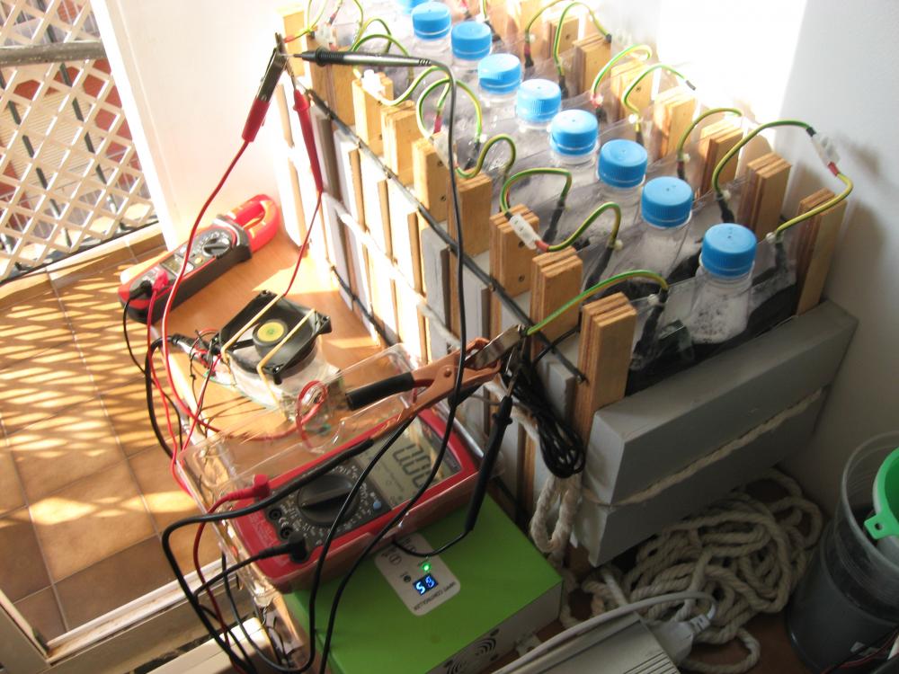

un juego de NiFe, 1000 Ah a 48V son en alrededor de 32.000 EUR ! ... te interesaria ?
mi "bateria casera" de NiFe, se carga fenomenal, hasta los 16,5V teniendo unos 35 Ah ! ...
las he cargado con menu del MPPT, de Ni-Cd !
con tan solo, 4 placas en cada elemento ! ... disfrutais ! ... usando Google no
vais a encontrar vasos transparentes de NiFe ! ... se ve hasta la espuma de KOH !

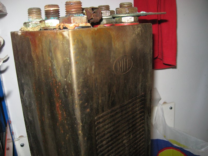

de un amigo que lo desmantelaron los ladrones ! ... le han robado todo ! ... paneles, inverter, regulador de carga,
generador gasolina !... como las baterias no pèsan, no se los llevaron ! ... ladrones tontos ! ... jejejejejejeje

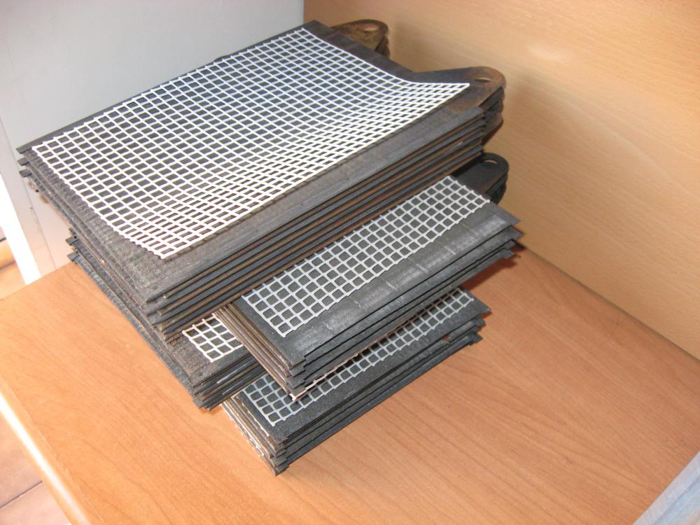

algunas si ! ... algunas tenian las placas "soladas" entre ellas ! ... mojandolas en agua varios dias, con paciencia
he conseguido despegarlas ! ... pero como tenia solo 6 buenos, con 8V que puedes hacer ? ...
esto por quedarse varios años sin electrolito !

pregunta: hay alguien que tiene el sistema por baterias de Ni-Cd ? ... he empezado
a desmontar este tipo de baterias y me he quedado flipao ! ... el electrolito de KOH,
hace con la "ayuda" de CO2, del aire, un tipo de piedrecitas transparentes que son capaces de joder las baterias !
por el corto-circuito ! ... las placas de Ni-Cd son aun mas gordas que las de NiFe ! ...
casi doble ! ... por mi, creo que duran mas que las de NiFe ! ... pero las tienes que desmontar y sacar
las putas piedrecitas, que se quedan atrapadas en la maya del separador ! ...
esto a cada 8-10 años ! ...

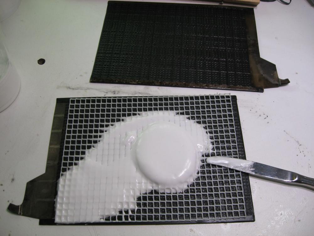

el gel esta hecho con KOH y bolitas de silice! ... se carga 20% mas y no sacan gases ! ... mola, no?
- 07/11/2014, 15:56 #268
Re: Y las baterias de Fe-Ni??
si que mola! pero se había dicho mas atrás, en este tema, que el koh degrada al sílice, recuerdas?

con gel coge mas carga! ... unos 15-20% mas ! ... tampoco he medido cada "gota" de energia !
ni de coña lo come al silicio, el hidroxido de potasio ! ....
al suelo se las placas en carga, hay KOH de sobra ! ... cuando se descarga la bateria, el lichido desaparece !
el gel, lo vueve a chupar ! ...
asi que sale bateria de NiFe sin mantenimiento ! ... si lo hizo yo, porque no lo hace los fabricantes ! ...
BUENA PREGUNTA !
