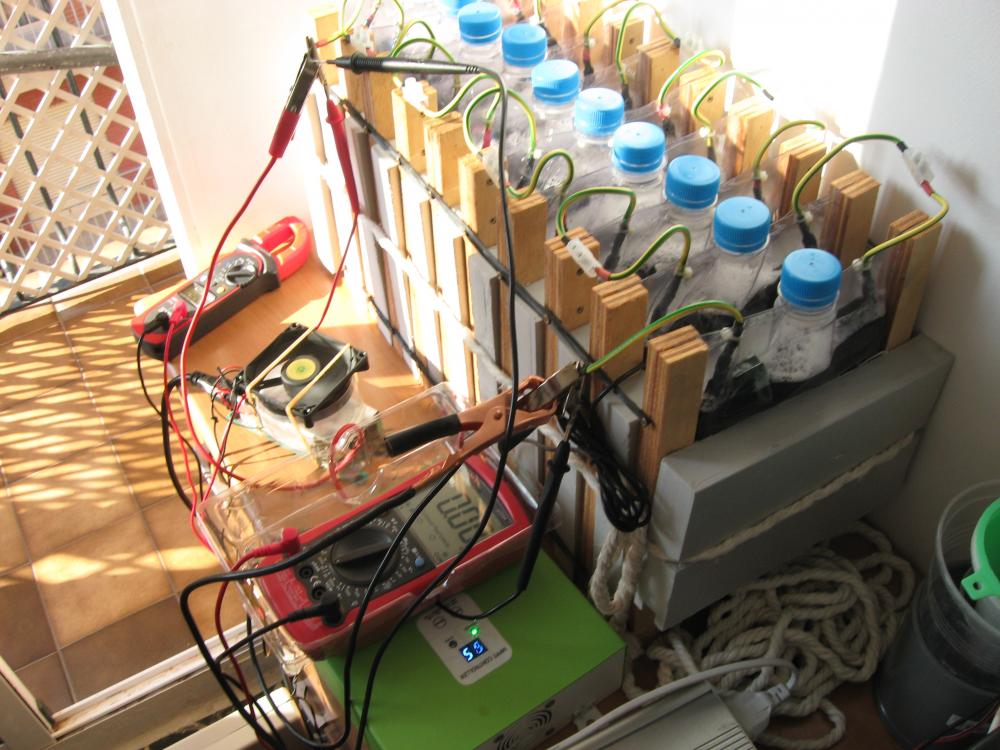

un juego de NiFe, 1000 Ah a 48V son en alrededor de 32.000 EUR ! ... te interesaria ?
mi "bateria casera" de NiFe, se carga fenomenal, hasta los 16,5V teniendo unos 35 Ah ! ...
las he cargado con menu del MPPT, de Ni-Cd !
con tan solo, 4 placas en cada elemento ! ... disfrutais ! ... usando Google no
vais a encontrar vasos transparentes de NiFe ! ... se ve hasta la espuma de KOH !
Archivo adjunto 11414

excelente trabajo!
esa la hiciste con los electrodos reciclados de la bateria de ni-fe original que habias conseguido?
Re: Y las baterias de Fe-Ni??
si ! ... y como tengo varios quiero llegar al menos 48 V ! ...

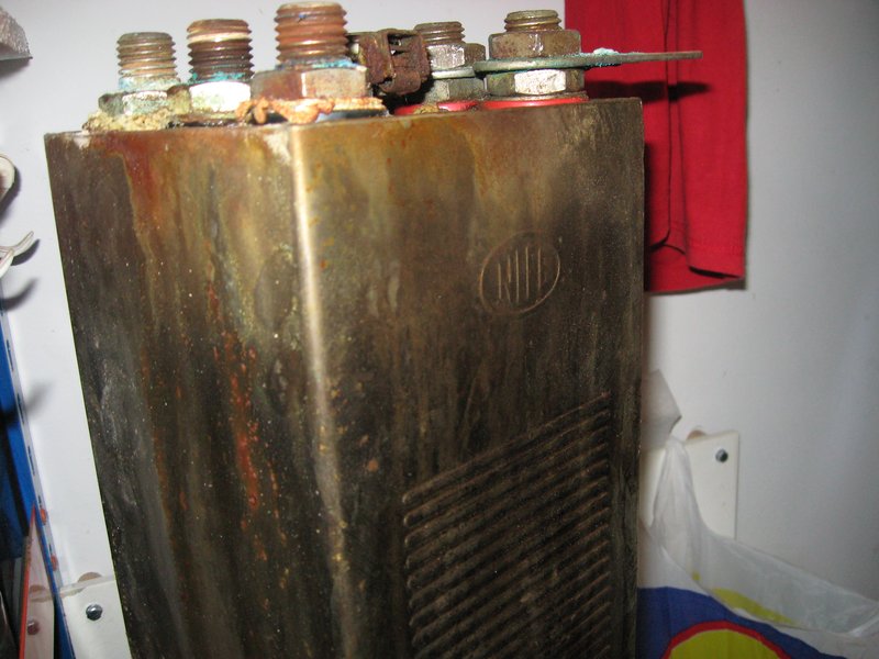

Porque no te quedastes con las originales de Edison ya no funcionaban?
de un amigo que lo desmantelaron los ladrones ! ... le han robado todo ! ... paneles, inverter, regulador de carga,
generador gasolina !... como las baterias no pèsan, no se los llevaron ! ... ladrones tontos ! ... jejejejejejeje

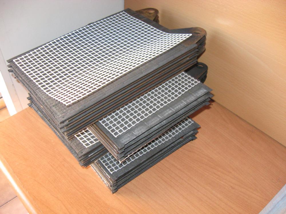

algunas si ! ... algunas tenian las placas "soladas" entre ellas ! ... mojandolas en agua varios dias, con paciencia
he conseguido despegarlas ! ... pero como tenia solo 6 buenos, con 8V que puedes hacer ? ...
esto por quedarse varios años sin electrolito !

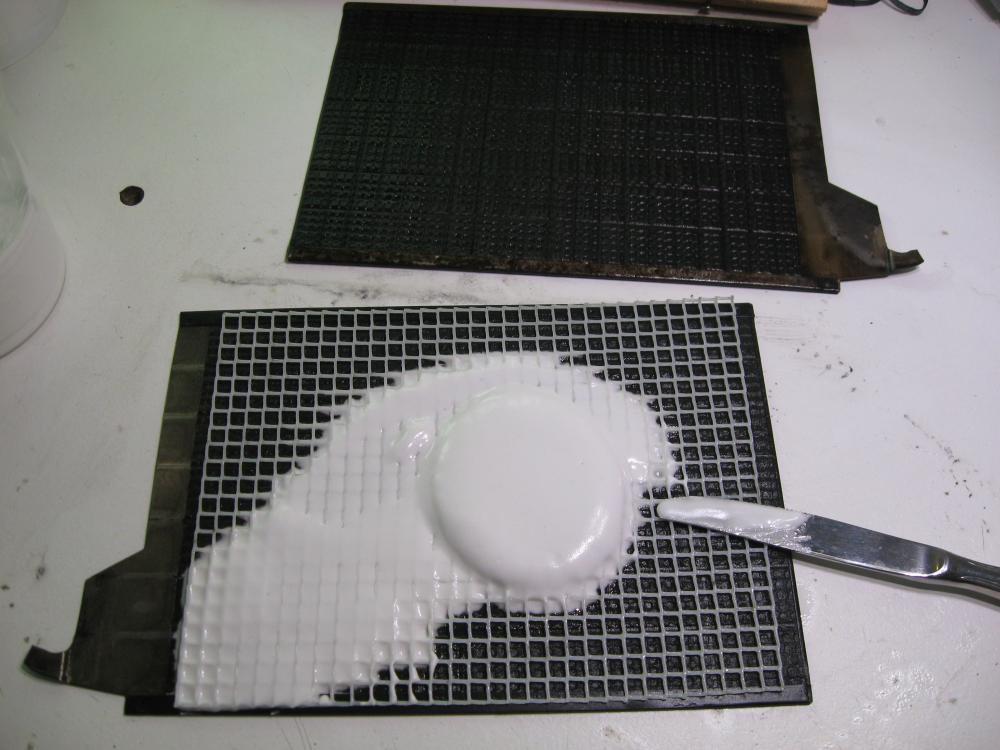

ahora si ! ... que vienen a por mi "the man in black" ! ... esta celda de NiFe,
la quiero hacer inmortal y sin mantenimiento ! ... como ? ... sencillo: haciendola con GEL !
a cogido enseguida, 0,8V ! ... se esta cargando con 0,2 A ! ...
mañana os pongo detalles ! ... de capacidad !

no entiendo que es eso blanco? el gel a base de que esta hecho? que interesante la rejilla es de que es? viste los videos que les pase unos post mas atrás?
si! ... los he visto !
el gel esta hecho con KOH y bolitas de silice! ... se carga 20% mas y no sacan gases ! ... mola, no?

si que mola! pero se había dicho mas atrás, en este tema, que el koh degrada al sílice, recuerdas?
porsupuesto!...el silice se hace mantequilla, o desaparece!...jejejeje

y como te ha ido con las mediciones? hay mejoras?
con gel coge mas carga! ... unos 15-20% mas ! ... tampoco he medido cada "gota" de energia !
ni de coña lo come al silicio, el hidroxido de potasio ! ....
al suelo se las placas en carga, hay KOH de sobra ! ... cuando se descarga la bateria, el lichido desaparece !
el gel, lo vueve a chupar ! ...
asi que sale bateria de NiFe sin mantenimiento ! ... si lo hizo yo, porque no lo hace los fabricantes ! ...
