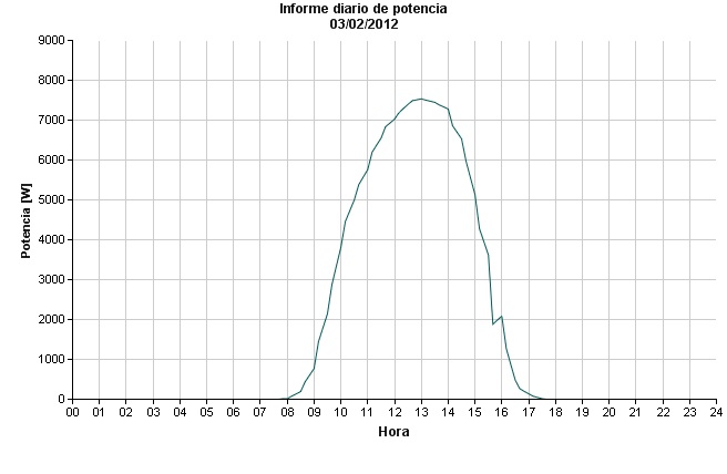

Hí viene el resultado de la producción de ayer, cielo completamente despejado, temperaturas muy bajas (actualmente -13ºC) y bastante viento, osea las placas estaban frías como nunca. La potencia no alcanzó más del 75 % de la nominal por el mal ángulo del sol (placas con inclinación de 30º y altura del sol como mucho 20º):

Se nota la inclinación, y MENUDO FRIO!!!
En la mía, ayer, despejado, que hacía algo más de frío que el día de la lectura de 1890 watt, pero sin viento, pude ver una potencia de 1770 watt. Como se nota el viento que enfría las placas.
