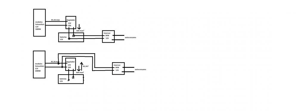

Hola a todos:
Tengo una cuestión que plantearles acerca de la conexión del regulador.
Se habla de que lo ideal es conectar el regulador (p.ej 12V 10A) a los modulos fotovoltaicos (p.ej 12V 1000W-->83.3A), y conectar las baterias al regulador (como es obvio), quedando el inversor conectado directamente a las baterias y no al regulador.
La cuestión es, si el regulador tan solo admite para cargar la bateria 10A, y el modulo fotovoltaico suministra 83,3A.. ¿Donde van el resto de amperios?.
Igual si se conecta el inversor al regulador directamente, las placas pueden dar 83,3A al inversor si funcionan, y si no entonces el regulador descarga la bateria a tantos Amperios como pida el inversor (yo esto lo veo más lógico).
Les planteo un esquema de ambas posibilidades para que podamos comparar.
¿Como lo ven ustedes?

Y cuando baje el sol para qué quieres las baterías en el segundo ejemplo?
El tema es que tienes que dimensionar el regulador a la potencia que tengas instalada en placas.

La idea es poder alimentarme de placas directamente cuando estas puedan entregar potencia, y de baterias cuando las placas no entreguen potencia, ¿Cómo tengo que hacerlo?

Como se hace siempre, ya se encargan el regulador y el inversor.
Placas a regulador, regulador a baterías, inversor a baterías.
Por cierto, esto debería estar en el subforo de aislada.
