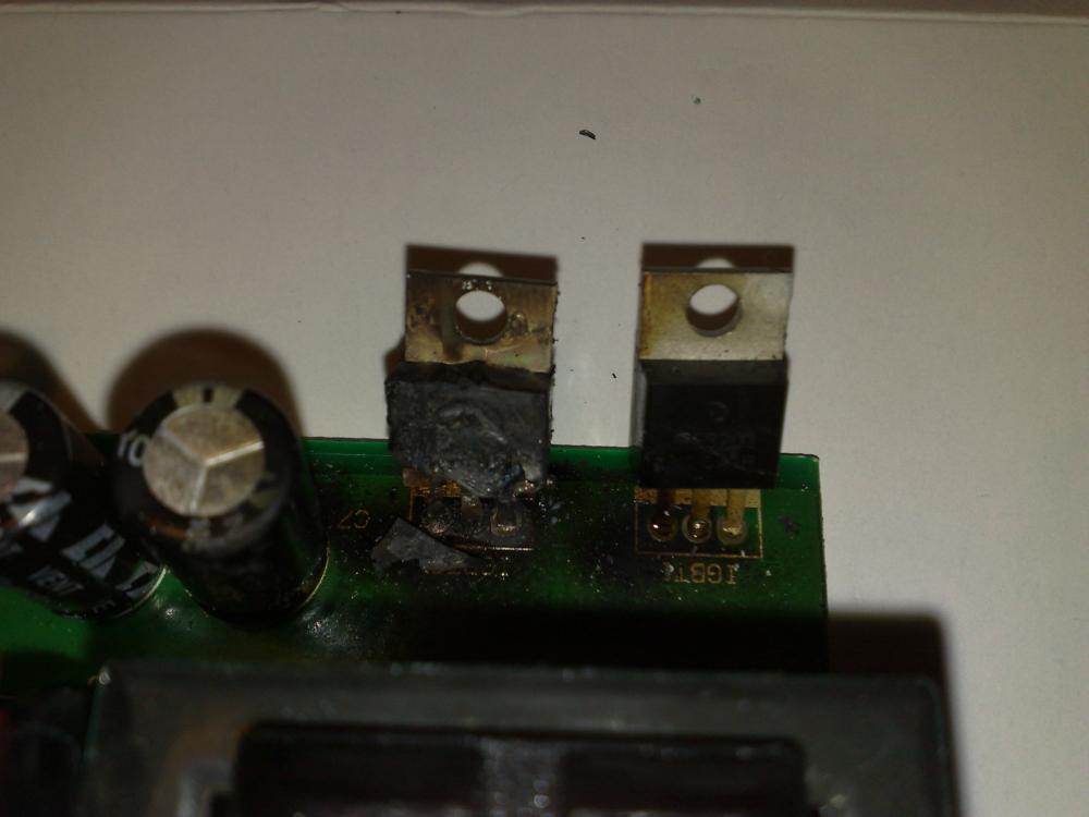

    Predeterminado En el inversor pone "no conectar a la batería si está cargando...
    Hoy me ha llegado el inversor (1000W) y resulta que en el manual pone que no debo conectarlo a la batería si ésta se está cargando.
    Entonces, ¿qué pasa, que cada vez que utilice el inversor tengo que desconectar la batería del regulador?

    no se que inversor es ese, pero si he visto inversores chinos que dan alarma cuando la bateria tiene voltajes altos, pero normales durante una carga, lo cual, como podras comprender, no solo no tiene sentido, sino que es una cagada muy gorda...tanto que espero que no sea este tu caso...

    Buenas
    Mira que rango de tension de entrada admite el inversor, esperemos que ponga 11v - 15v para que tenga margen ancho, porque como ponga 11,90 - 12,50v no te va a servir de nada.

    Vaya...
    Hasta el martes no lo puedo comprobar, pero creo ke estoy "apañao" porke me da ke al precio ke lo he comprado va a ser ke no me sirva.
    De todas maneras este lo compré (viendo ke era "barato, muy barato") para tener un segundo inversor para cargas más grandes pero ke no necesitaran un "onda pura".
    Estoy por recibir (supongo ke mañana) un Victron de onda pura de 350w ke supongo ke me servirá...

    A una mala, puedes poner los 2, y si estas con "sobre voltaje" pones algun consumo para bajarlo, y luego enciendes el chino con el cosumo que sea, y como ya habra caido la tension, puedes apagar el victron.
    Ya se sabe que lo barato acaba saliendo caro!

    Perdón por el retraso...
    Desde luego ke parezco "el pupas" con lo gafe ke soy... Bueno, la cuestión es que ya he podido acceder al inversor (no lo tenía en casa) y en las especificaciones del fabricante pone ke el voltaje de entrada es: desde 10v. hasta 15v. Así ke creo ke estoy "salvado"
    También es verdad ke en las instrucciones ke vienen dentro pone:
    - "Although there is over-voltage protection function of inverter, it may be damaged by excesive voltage". o lo ke viene a ser, según el traductor:
    - "Aunque haya función de protección sobre-tensión del inversor, puede ser dañado por la tensión excesiva ".
    El "distribuidor" me envió por mail un documento (me imagino ke escrito por Él mismo) ke decía textualmente entre otras cosas:
    -"También es importante si cargas las baterías con un generador eléctrico, u otro tipo de energía, que te asegures que las baterías estén desconectadas de cualquier tipo de cargador, si conectas el inversor en red, se estropea, tienes que conectarlo siempre con las baterías sin red".
    En fin... hasta que no termine la instalación (weno, en realidad aún no la he empezado)no os podré contar si funciona o no, o si peta o no,jejejeje...

    ¡¡¡PETÓ!!!
    Efectivamente, en cuanto lo he conectado ha petado.
    Efectivamente, lo barato sale caro.
    Efectivamente, intentaré ke no me vuelva a pasar.
    Ahora viene el problema de reclamarle al ke me lo vendió, porke ni me dio factura ni ná de ná...

    Mis disculpas por la tardanza...
    Durante todo este tiempo he intentado en varias ocasiones comunicarme con el vendedor, pero sospechosamente siempre he hablado con un "personaje" que dice que es un familiar del "dueño" y que éste está en el extranjero cerrando un negocio, que le escriba un correo electrónico que Él siempre responde.
    Jamás ha respondido, pero ya me da igual. Me ha servido de experiencia.
    La verdad es que desde el principio del problema daba por perdido el dinero, pero por intentarlo que no hubiese quedado.
    Abrí el "cacharro" (porque no se le puede llamar de otra manera) y uno de los transistores "gordos" está reventado literalmente. Como no sé qué nomenclatura tiene (estalló), le pondré uno igual a los otro 3 que hay al lado a ver si hay suerte, y si no la hay, pues lo tiraré a la basura. Perdón, lo llevaré al centro de reciclaje. ¡Anda! si resulta que resulta que soy el conductor de un punto de reciclaje móvil...

    Ahí van un par de fotos del "cacharro".
    Al revisarlos con una lupa, los componentes reventados son 4.
    Aunque sé que no es el método correcto de realizar una reparación, le cambiaré (si los encuentro en el mercado) los 4 reventados que son IRF3203 (creo que son transistores FET normales y corrientes) directamente y sin comprobar nada; y si vuelven a reventar o no funciona... pues lo dicho anteriormente, ¡al reciclaje de RAEE´s!
    Miniaturas adjuntadas Miniaturas adjuntadas En el inversor pone "no conectar a la batería si está cargando...-inversor-doxin.jpg   En el inversor pone "no conectar a la batería si está cargando...-detalle-reventon-.jpg

    jepefe está desconectado Forero
    may 2007
    208
    Predeterminado Respuesta: En el inversor pone "no conectar a la batería si está cargando...
    Te vas a hinchar a cambiar mosfets, jejej
    Cámbialos que seguramente te funcionará y con el tiempo volverán a reventar.
    Los encontrarás pero no son baratos.
