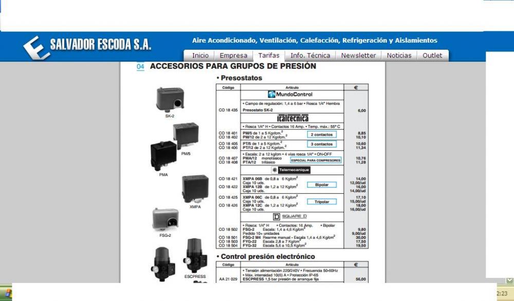

un presostato completo, con el sistema de presion y un contactor "mazo de tocho" cuesta 6€ en cualquier almacen de fontaneria, pero es verdad que esto complica mas la "sustitucion" por que hay que incluirlo en la instalacion del agua, mientras que el contactor es un tema "solo electrico"..aun asi insisto en que la humedad en la zona donde esta el microswitch (a 220v) puede ser la causa directa de que se queme, con lo cual el sistema de sustituir el contactor puede que no sea una solucion definitiva...;-)

Unicornio parece que te tengo mania, pero no es asi. Los presostatos que yo conozco por aqui que son un mazo tcho tambien con su contacto trifasico su membrana y sus tornillos de regulacion, a mi que soy un vulgar consumidor por menos de 45€ no lo encuentro ,mas una T de laton mas reducciones... donde lo has encontrado tu por 6€?
Re: BBBB? (Bomba Buena Bonita Barata)
luispe
hombre, no era yo consciente de tu mania, pero tio, te lo juro, en la ferreteria en el pueblo de al lado!...(la adrada, avila) y ni siquiera es un almacen de fontaneria...y si, con sus contactos trifasicos, su membrana...(por 50€ venden un presscontrol completo, pero es muy chino y malo...los buenos valen 100 pavos...)
pero es verdad lo de la t de laton, aunque puedes aprovechar para poner un manometro por otros 3€...jejejeje
Nooo, no confundas PARECE, solo he dicho parece porque no conincidimos casi nunca, solo eso, pero esque 6€..., el propio muchacho que las vende me dio un trozo de goma para arreglar la membrana de la vieja
hombre, yo tambien estaba en broma...y ya coincidimos bastante escribiendo los dos aqui...jejejeje
no se...yo te hablo de un presostato negro que es muy comun...si alguien esta leyando esto y lo conoce...a mi me hacen muy buen precio, ya que les compro mucho, no solo pero de 6 a 40ytantos tiene que haber alguna equivocacion...:-)
¿Posiblemente sea uno de estos?
Archivo adjunto 5136
carlos6025
si carlos, pero que sabes del precio....;-)
Lo tienes en la columna de la derecha. El primero, de la marca MUNDOCONTROL, está a 6 euros. ¿Ese es el que tu tienes?
