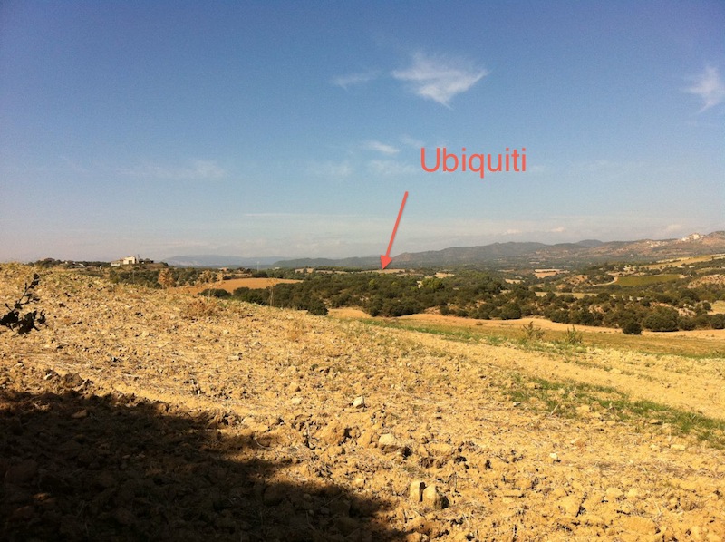

    Pues ayer ha llegado el Ubiquiti que cuesta 40 euros y lo ha conectado a la camara IP.... y claro tenia ganas de saber hasta donde llega el siñal
    Tengo el modelo menos poderoso, de 100mW de la banda 2.4GHz (lo del todo la vida, jejeje). Y con el wifi del iphone podria ver el imagen de la camera perfectamenta a una distancia de 2.2km - linea directa. Y este es con el iphone en uno de los emisores, si fueran 2 unidades de ubiqiti, me imagino que sea mucho mas.
    Algunos fotos para ponerlo en perspectiva.
