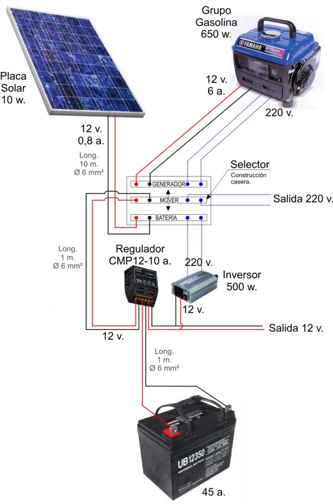

    Buenos días a todos, soy un novato en esto y por eso recurro a vosotros
    Tengo una casita en el campo, poca cosa, para ir a comer algún fin de semana, hasta ahora me iluminaba con un generador de 650 w. del Carrefour (80 €), ahora me han dado una placa solar de 40 x 40 cm. (según he visto en algún foro 1 m² de placa es aprox. 90 w.) lo que me da 15 w., se que es poco pero para cargar una batería de 45 A. en 2 o 3 semanas creo que baste, he pensado en comprar un regulador CMP12 (20 €), un inversor de 500 w. (40 €) y una batería de 45 A. (55 €), entonces mediante un selector casero poder alternar entre batería y generador.
    Mi consumo es mínimo 1 tubo fluorescente de 36 w. en el salón, 1 tubo de 18 w. en la cocina, 1 halógeno 3 w. en el fregadero y 1 enchufe para: (C.D., o cargador móvil, o batidora, en fin poca cosa y poco tiempo, si necesito algo más conecto el generador).
    1º.- Está bien el esquema, habría que hacer algún cambio (puedo conectar la salida de 12 v. del generador al regulador).
    2º.- Donde colocar fusibles para proteger la instalación y de cuantos amperios.
    Muchas gracias de antemano y un saludo desde Albacete.
    El esquema sería el siguiente:

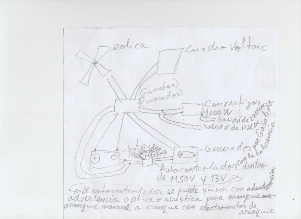

    hola, en primero disculparme de como escribo
    Ustedes quieres conctruir un ""auto"mediante"" (digo auto a dispocitivo de auto on-off autocotrolado por variacion de coriente de bataria y tambien de coriente de consumo de la bateria con posibilidad de autoaranque y autoapagar por el generador entonses cuando sube y baja coriente de acumulador y entonces cuando sube y baja consumo de coriente utilisado como por exemplo ella batidora si es un poco mas un consumador de coriente entonses cuando o pones a trabajar a (mesclar)
    yo tengo un automediante (costruido de un motor en dos tiempo cual tambien fuie un generador de 650W comprado de carefour con 69 de euro, mira en http://www.solarweb.net/forosolar/of...a-energia.html
    Ahora el mediante trabaja entre cuadros con celula voltaica, una eolica y entre acumuladores con capacidad de 225A por 12V que todo me funciona muy bien
    Asta Luego

    perdoname de forma en que diseñamos, en general es asi mira en foto
    Asta Luego

    Perdone Photon ¿Qué significa la palabra ""chichinabo""? bien gracias,
    Photon en primero te pregunto, ustedes sabes que mi juguete de regulador es costruido de mi mano y con mi mente trabajando solo sin grupos o equipos? y sabes que funciona muy bien y que quiero patentar esta juguete despues de probas practia en su funcionamiento, probas en condiciones de umididades en vapor de agua con sal, probas en condiciones de cambio climatico de a inverno a verano, probas con etc temperaturas, probas en atmosferas con vapor de diferente ácido y despues de tanto probas construio un sellado al vacío.
    Tu que tienes construido sin trabajar en grupo o equipo, que tienes construido solo con su manos, digame una minimala cosa construida de su imaginación? (cuidad no importa tanto eficiencia con tanto calculos con todo de etc.) tu solo saves hablar de calculos cual creados por otros jente, mas exsacto, son creado por otra mente, y ustedes solo ases copiar pegar
    Photon en secundo, tu leer mas bien que quiere; ""entonces mediante un selector casero poder alternar entre batería y generador"" y no quiere ningun calculos de copiar pegar, posible tanto cálculos a continuación le hace el
    Photon en tercera, en sistemas técnicos y tecnológicos son muchas casos de dispositivos casero cual son construido mas bueno en comparacion con dispositivos de todos los mercados del mundo y no orvida que en primero fueron descubrimiento por trabajo en tantos cosas y los resultados de prácticas laborales y despues fueron crean y transforman en información para cual ahora son tantos construcciones de los universitarias cual son solo depositos de información que le manda de a generacion a generacion cual en muchos casos se ha demonstrado que son solo fabricas de diplomas y muchas estudiante de universitarias no sabe practicamente demostrar nada solo sabe muy bien hablar y mas bien sabe copiar pegar que en cosa de capacidad de creacion en paralelos con diplomas de estudiantes, ay no digo que en unos casos si escuela mata la creatividad y digo que falta capacidad de pensar en imaginaciones, capacidad de creacion pe el elemento nuevo, y si mas alta tenemos capacidad de memorar cual no ne necesita tanto para que son descubrido los ordinadores
    Asta Luego, amigo Photon o amigo Copiar Pegar
    y leer mas bien que quiere; ""entonces mediante un selector casero poder alternar entre batería y generador""
    o tienes ustedes una oferta de no se que mercado muy caro perdone entonses esta es otra cosa y no es un regulador de chichinabo vale para jugar de donde saves le has visto mi regulador

    La salida de continua del generador debiera ir a la batería; lo peor es que nada controla su corriente de carga. Tu serías el "controlador de carga". Un amperímetro conectado en serie serviría para indicarte la corriente que pide la batería, según su estado de carga.
    Yo separaría el conmutador de continua del de salida en alterna, ya que no siempre querrás recargar la batería, si el panel es capaz de cargarla, o tener sólo servicio en alterna.
    Las protecciones deben montarse en TODAS las líneas,por lo menos para poder separar el componente a ella conectada.
    Su calibre debiera ser aprox. el valor de corriente de la línea en cuestión multiplicado por 1'5, o por 1'3 si montaras magnetotérmicos.
    Saludos de EIEN

    Cita Iniciado por Joseluiscullell Ver mensaje
    Ese regulador es una mierda.
    Amigo M_8012_PV, el mundo no gira a tu alrededor.

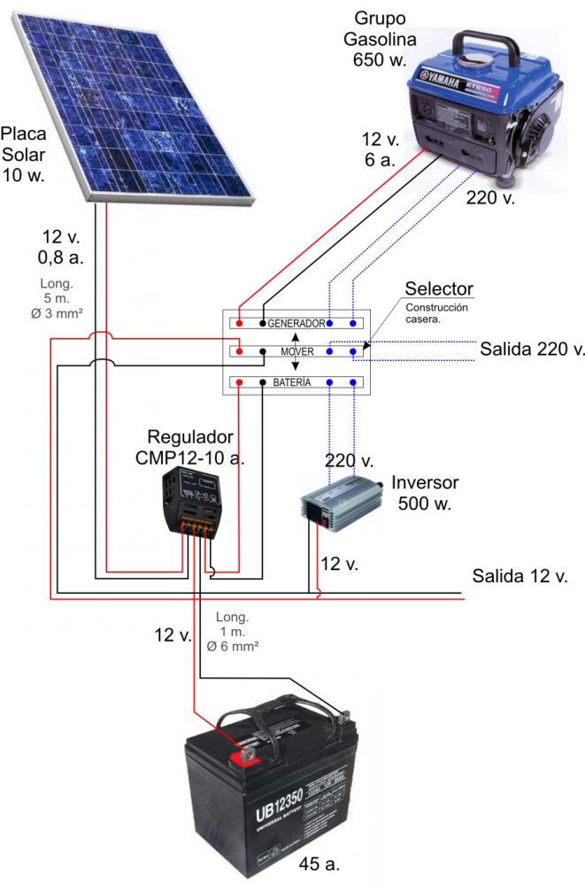

    NO DEBES CONECTARLA AL REGULADOR !! El control que realiza este sobre la entrada de panel, está pensado para un panel fotovoltaico, y no para la salida de un rectificador del generador.
    El cálculo es 1'5 por la corriente que circule por ese circuito, para fusibles, y 1'3 si montas magnetotérmicos.
    Saludos de EIEN

    Gracias Einen por tu respuesta, entonces no hay manera de cargar la batería de manera autónoma cuando arranco el generador.
    Joseluiscullell está desconectado Forero Junior
    sep 2011
    albacete
    12
    Predeterminado Respuesta: Complementar Placa con generador
    Einen este sería el esquema entonces?
    Miniaturas adjuntadas Miniaturas adjuntadas Complementar Placa con generador-instalacion-refugio-2.jpg

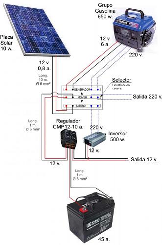

    Para cargar las baterías desde el grupo tienes que poner un aparato llamado cargador que coge señal a 220v del grupo y la transforma a algo apto para batería.

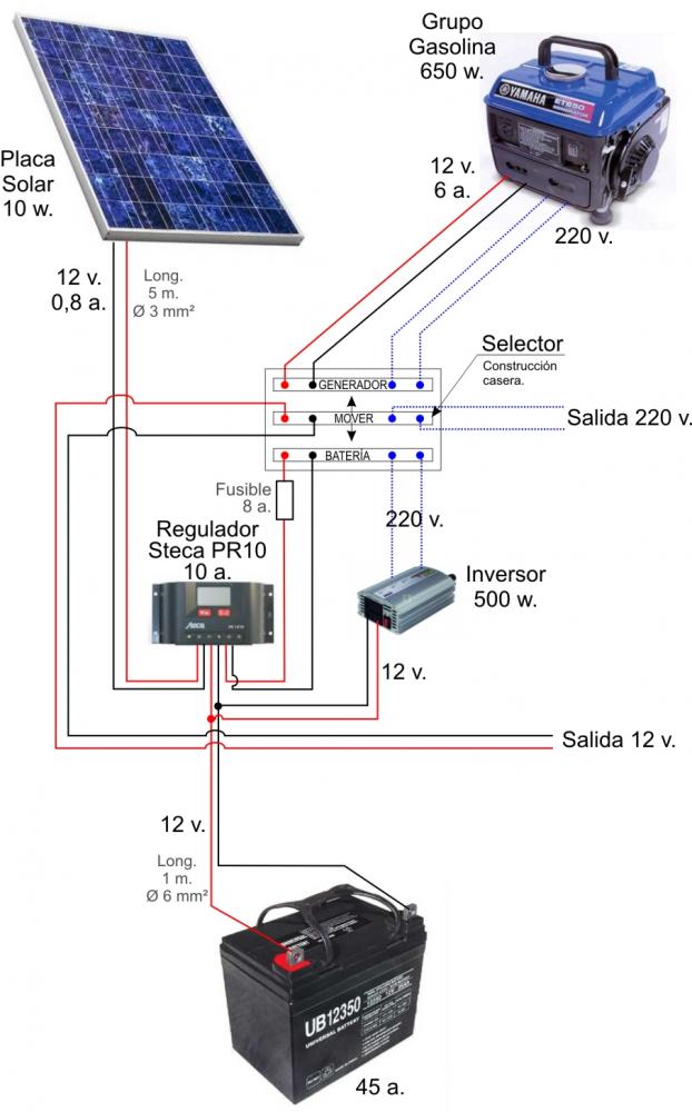

    Gracias Photon, has visto mi esquema de instalación?, que te parece, voy a comprar otro regulador por lo mal que me hablaste del que quería, el que estoy viendo el el CM3024Z de 24 a., como lo ves.

    Eien este sería el esquema entonces?
    Photon estoy mirando el Steca PR1010 sale por 80 € que tal?
    sep 2011
    albacete
    12
    Photon que tal el Steca PR1010?, cuesta sobre 80 €
    Miniaturas adjuntadas Miniaturas adjuntadas Complementar Placa con generador-instalacion-refugio-3.jpg
    14.170
    Un 10A por 80€ me parece carillo la verdad.

    Phocos perdona acabo de leer los privados, no se bien como hacerlo.
    Has visto mi esquema de microinst. FV dime si ves algo raro, gracias.

    Así a ojo el inversor debería ser inversor / cargador.

    Gracias Photon, gracias por tu sugerencia, lo tendré en cuenta, en el tema de fusibles y puesta a tierra ando perdido, con una sola toma de puesta a tierra sobra y que habría que conectar a ella y que polos.
    Gracias desde Albacete.
    14.170
    Puedes poner la salida AC del inversor con su magneto y diferencial + la tierra.
    Si son aparatos que ni la usan y poca potencia pues la puedes poner a la carcasa del inversor.
