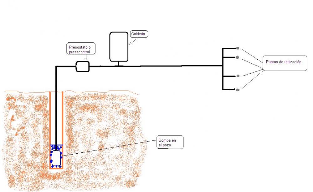

    Realmente el sistema aguanta bien la bomba, y a su vez ésta suministra eficientemente de agua tanto a la casa como al riego, no obstante intento hacer un uso racional poniendo el riego a horas del día donde todavía hay captación solar (a las 16 de la tarde no porque entonces me cargo el cesped, pero a las 18 en verano sí).
    Lo que pasa es que para la casa cada vez que se abre un grifo para fregar, lavar los platos, manguera, ducharse,lavadora, coger un vaso de agua, etc tira de bomba, y creedme, al cabo del día eso pasa muchisimas veces, por lo que me dá un poco de yuyu que cada dos por tres esté la bomba arrancandose con el correspondiente pico.
    Además, como son 1500w, si por ejemplo, pongo lavadora ó lavavajillas, el agua sale del pozo y por tanto de la bomba, por lo tanto, se suma el consumo del electrodomestico más el de la bomba. Si por ejemplo pongo el microondas y abro un grifo se suman también los consumos.
    Por eso mi idea inicial era usar un depósito, de por ejemplo 500 l, de forma que cada vez que hay un pequeño consumo no tire de la bomba, sino del deposito.
    ¿ Y un calderín de presión, mas grande? se conectaría menos veces....

    ¿consumir?? no consume energía. Simplemente es un depósito metálico o de plástico con una doble cámara donde hay aire a presión. En la otra cámara se acumula al agua a presión. Cuanto mas grande es, mas agua a presión tienes acumulada y de arrancada a arrancada de la bomba pasa mas tiempo.
    En los bloques de viviendas se instalan calderines de 100, 200 500 litros. Imaginate uno de 500 litros, la bomba arrancaría solo 3 o 4 veces al dia.
    lógicamente una vez que arranca la bomba, esta mas tiempo funcionando.

    He mirado en Leroy Merlin por calderines, pero estos consumen entre 1000 y 1500 w. No tiene sentido que instale uno de estos a la salida del deposito para dar presión, cuando esa presión ya me la dá la actual bomba del pozo.
    Ya tengo claro que va a haber un deposito, también tengo claro que seguramente la bomba del pozo al depósito va ser de corriente continua, sin necesidad de que tenga mucho caudal.
    Lo que no tengo tan claro es qué poner a la salida del deposito, de forma que consuma poca potencia y dé presión suficiente como para levantar los aspersores del riego, además de surtir a la casa.
    Creo que lo ideal sería poner una bomba de superficie de corriente continua con un presostato, pero tengo dudas de si va a dar presión suficiente para los aspersores.

    Tu, lo que imagino que habras visto, es un grupo de presión, que lleva la bomba, el presostato y el calderín. Pero lo que yo te propongo es poner SÓLO el calderín. En él se almacenará el agua a presión y estará ahí hasta que habras el grifo. Conforme vayas consumiendo agua irá bajando la presión hasta que se dispare el presostato que tienes. Pero como el almacenamiento de agua a presión es mayor, mayor será el tiempo que tarde la bomba en ponerse en marcha. No se si me explico.....
  16. #41
    ago 2010
    alicante
    5.317
    Predeterminado Respuesta: Ayuda con pozo
    Mira, a esto me refiero..
