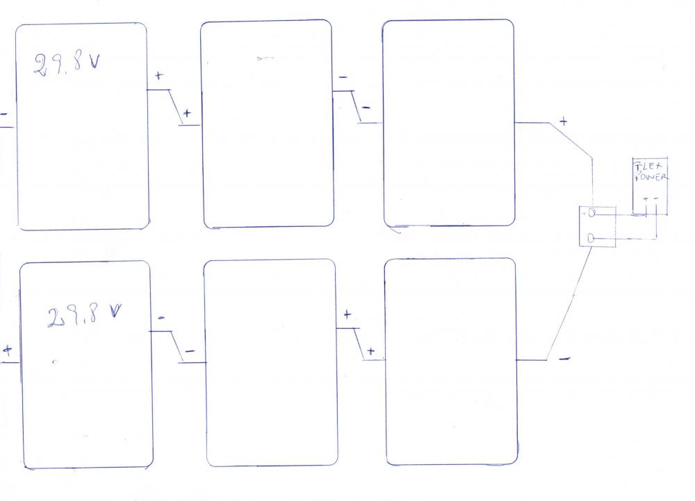

Esta tarde he conseguido terminar el soporte de las placas, el problema viene que no consigo aclararme con el paralelo y serie vamos que no tengo ni ideea de como poner los paneles de la mejor manera y no acercarme demasiado a los 150v que tiene de tope el FlexPower de Outback.

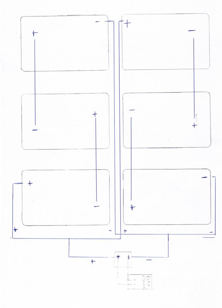

Me faltan los conectores M3 ya que no se como configurar las placas.
En este paso estoy estancado...agradezco cualquier ayuda o esquema.

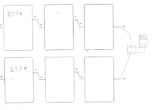

Edito y adjunto un esquema...
4 paneles en paralelo y 2 en serie para sumar el voltaje de los 2 para conseguir casi 60v
¿alguien me podria decir si es correcto?Última edición por remus; 15/08/2011 a las 11:17

Respuesta: Instalacion vivienda aislada en Madrid
has hecho muy buena eleccion, tienes equipos para toda la vida, los paneles son de lo mejorcito y la bateria tambien es de muy alta calidad, enhorabuena y bienvenido al club... ;-)
creo ademas que esa configuracion llega con el sensor de temperatura de la bateria, pegalo en el centro de un vaso que tambien este en el centro de la bateria...
cuantos voltios dan los paneles en circuito abierto?...lo normal es que pudieras poner dos series de tres paneles y luego en paralelo...lo mejor es que te acerques lo mas posible a 100 v de voc en el array...mejor por encima que por debajo... ;-)
If your cable run, panels > FM 80 are not too small or long you would be best off with 2 panels in series, 3 strings in parallel, That would give you the best VMP, If you wires are long or small, may be better to go 3 in series, 2 strings, ( FM is most efficient @ approx 2 x charge v, Cable is expensive)
Have a good one
Tim
gracias unicornio,
efectivamente viene con el sensor de bateria para pegarlo...y asi controlar la temperatura etc...
estos son los datos de los paneles:
- Tipo de módulo PV : KD240GH-2PB
- A 1000 W/m² (STC)*
- Potencia nominal P: [W] 240
- Tensión de sistema máx.: [V] 1000
- Tensión con potencia nominal: [V] 29,8
- Corriente con potencia nominal: [A] 8,06
- Tensión marcha en vacío: [V] 36,9
- Corriente de cortocircuito: [A] 8,59
¿es correcto mi planteamiento en el esquema segun las indicaciones que me pones?Código:dos series de tres paneles y luego en paralelo
asi tendrias unos 90 v en el array
tienes que multiplicar por el voltaje de maxima potencia vmp 29.8
de eso modo te funcionara mejor que en paralelo .
pero ten cuidado con la corriente continua que es mucho mas peligrosa que la alterna al conectar cierra los paneles lo ultimo para no pillarte
a que conectes los paneles en serie lo ultimo para que no haya tension en la linea asi podras conectar la instalacion sin peligro ya que el voltaje de cc el alto voltaje cerca de 100v un calambrazo te puede djar el corazon tieso
como los paneles van conectados con conectores pues que primero instales la linea sin conectar los paneles en serie entre si
se refiere (y tiene mucha razon) que la corriente continua es mucho mas peligrosa que la alterna y si te da un corrientazo con mala suerte 100 voltios puede ser letal. asegurate de que todo esta bien conectado y luego cierras el circuito conectando las series de paneles...
en mi opinion 110,7 voltios en voc es perfecto. si bien Tim (BlackSwan555) considera que el fm80 trabaja con mejor rendimiento cuando el array es del doble del voltaje (+ o -), lo cual es verdad, aunque solo en un 2 o 3%, yo creo que es mejor subirse a los 100 voltios por que asi tendremos mas margen de trabajo para amaneceres, atardeceres y nublados y reduciremos perdidas en los cables. elige tu opcion personal...jejeje

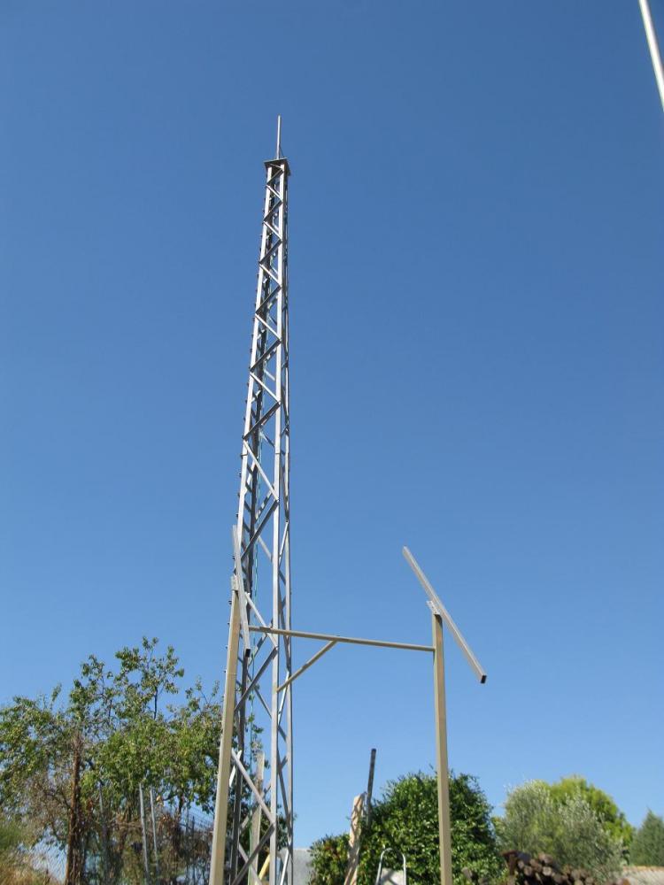

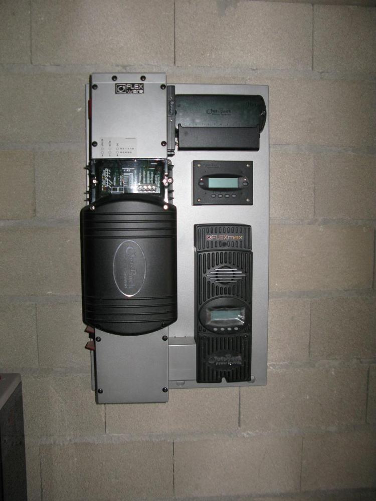

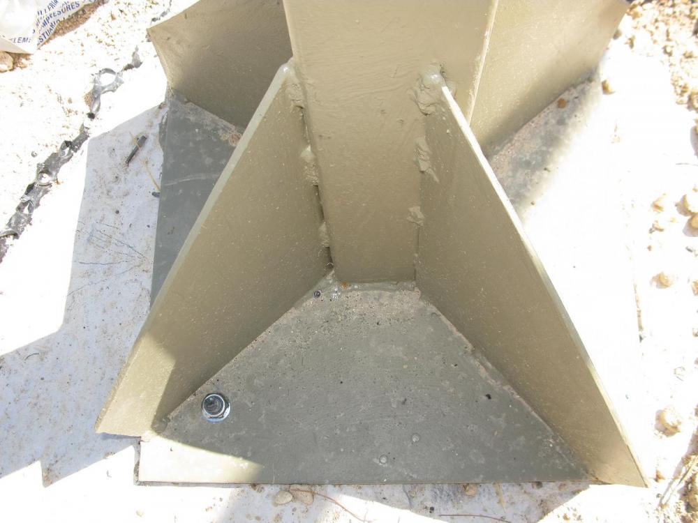

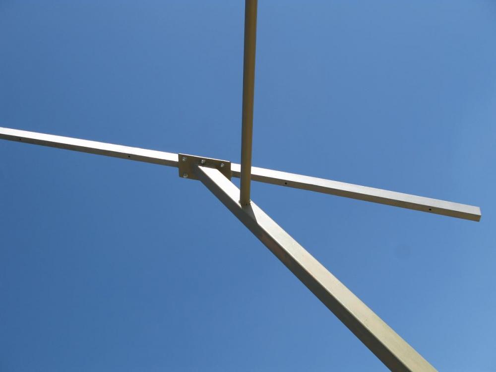

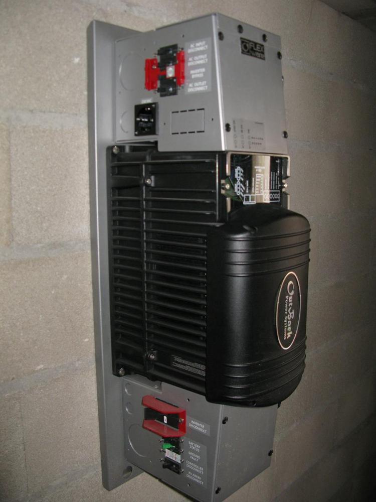

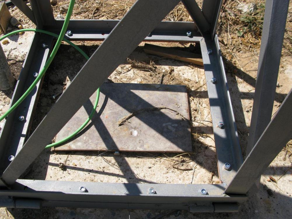

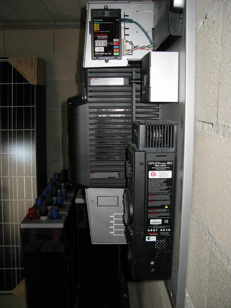

Bueno, aqui estan las fotos que prometi que colgaria esta tarde.
La estructura del aerogenerador es de 12 metros de altura mas 1,5 m la torreta y la hize de angulo de 6 los laterales y los cortavientos exteriores de 4 la escalera cada 30 cm de tubo de 40 x 20, abajo tiene 2 visagras que ayudaron mucho a la hora de levantarla...y tiene una zapata de 1.2m x 1.2m x 2m de profundidad.
La estructura de los paneles solares estan hechos de 2 tubos de 8cm x 8 cm x 4mm, la parte de abajo esta anclada a unas zapatas con 4 varrillas de 12 y con taco quimico, la parte de arriba esta unida con pletina a los pilares y va con 6 tornillos de 12 tambien... bueno esta estructura la hize en un dia todo entre mi padre, el suegro y yo... la del aero duro 4 dias entre soldar, imprimacion oxido y pintura.
Bueno espero aportar algo nuevo al foro...y que otros como yo puedan sacar provecho.

- 16/08/2011, 22:06 #22
hola,
muy guapa esa torre y de facil escaladalos equipos de lo mas
el montagen excelente...
pero me surge una duda,
se el aerio esta funcionando de dia no te haria una carga en la bateria con lo cual los equipos de carga solar tendrian una mala lectura del estado da bateria......"1000 Toneladas de palabras no valen ni un gramo de trabajo" saludos SOStenibles deste BIOlento.
- 16/08/2011, 22:45 #23
- feb 2010
- Madrid
- 78
ni ideea, aver si algun experto puede aclarlo...
otro ejemplo: resulta que las baterias estan en carga por el sol y de repente el sensor de outback le dice que disminuia la carga porque la temperatura es alta, pero de repente empieza el viento a cargar y al no estar conectato con el sensor de outback pues carga a tope...hay alguna manera de controlarlo?
PD. cuando compre el aerogenerador coji tambien el diversion load de 1000w y tambien el controlador de carga pero no veo que tenga ninguna funccion de temperatura....
- 17/08/2011, 09:42 #24
- may 2011
- valencia
- 359
muy buenas fotos
para nada el eloico va a funcionar bien directo a bateria
el flemax tiene un auxiliar que si lo configuras deriva la carga del eloico a este leete el manual
- 17/08/2011, 21:01 #25
Baneado
- sep 2008
- madrid
- 1.684
muy buena instalacion, si señor...el "flexuan" es una solucion "llave en mano"...jejeje, plug and play, todo cableado, protecciones de lujo, flexnet dc...es una pena que no te hayas pillado el nuevo mate que tiene conectividad ip y da mucha mas info, aunque enchufando el pc al mate normal tienes ya casi todo...
la torreta un lujo...un curro bueno de soldadura, me imagino que todas con el grupo, pero en lo sucesivo podras soldar con el inverter de outback!...jejeje
yo he hecho lo mismo, he puesto unas bisagras gordas para poder arriar la torre comodamente una sola persona, aunque yo tengo una farola recta de 6 metros (reutilizada) que me imagino que pesa menos, aunque yo todavia no tengo molinillo, buaaaa!...:-( solo la uso para el enlace wifi... jejeje
en fin, ya te he felicitado...tienes de sobra para un consumo normal, esta muy bien equilibrada ya sin molinillo, con el tendras una buena potencia de backup y ahorraras en gasoil...
aunque es una pena que no tengas compensacion de temperatura en el regulador eolico (le he echado un vistazo por encima, deberias comentarlo al fabricante, el sabe que el sensor es esencial) puedes investigar las soluciones que te puede hacer outback con este tema, que yo nunca las he visto, pero haberlas ahilas...por lo demas si configuras las mismas tensiones y los mismos tiempos en los dos reguladores pueden funcionar en tandem sin problemas, aunque ekl sensor de temperatura seria algo pendiente de resolver por que es imprescindible...
enfin...animo y a terminar los cuatro cables locos que te quedan y a ahorrar co2 como un señor...jajaja
