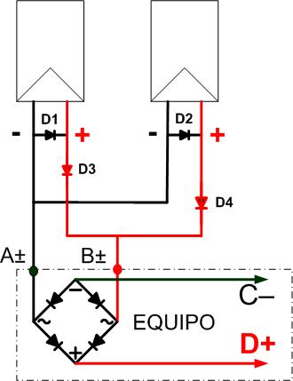

- 17/08/2011, 17:56 #9
Respuesta: Se puede ampliar paneles de esta manera??
En la imagen puedes ver tres aplicaciones diferentes con diodos.
A tí te interesa la que lleva diodos en serie, uno en cada salida de positivo (D3 y 4) ya que los D1 y 2 los lleva ya el panel.Saludos de EIEN

Tal y como los has dibujado en la imagen del enlace a imageshack... estarían bien. Deben soportar la intensidad de tránsito por 1'25, o más, para que no se calienten. Según los datos de l esquema, de un mínimo 10A o más.
Los diodos que ya llevan los paneles, (bypass) no tienen nada que ver con los que estamos hablando o de bloqueo.

Con respecto a los diodos de bloqueo, que yo sepa, solo son necesarios si en algún momento hay una diferencia considerable de radiación de unos paneles a otros, (sombras, diferente inclinación y/u orientación, etc).
Si todos los paneles van a estar en la misma estructura o el mismo seguidor solar, no tiene porque ser necesaria la instalación de esos diodos.
Es decir, que si en algún momento un panel recibe mucha radiación y otro está a la sombra o con otra orientación,(estando en paralelo), el panel que apenas está generando tensión "se come" lo que está generando el otro que recibe mas radiación. En éste caso si que son imprescindibles los diodos, para interrumpir la corriente que iría al panel sombreado en sentido contrario al habitual.
