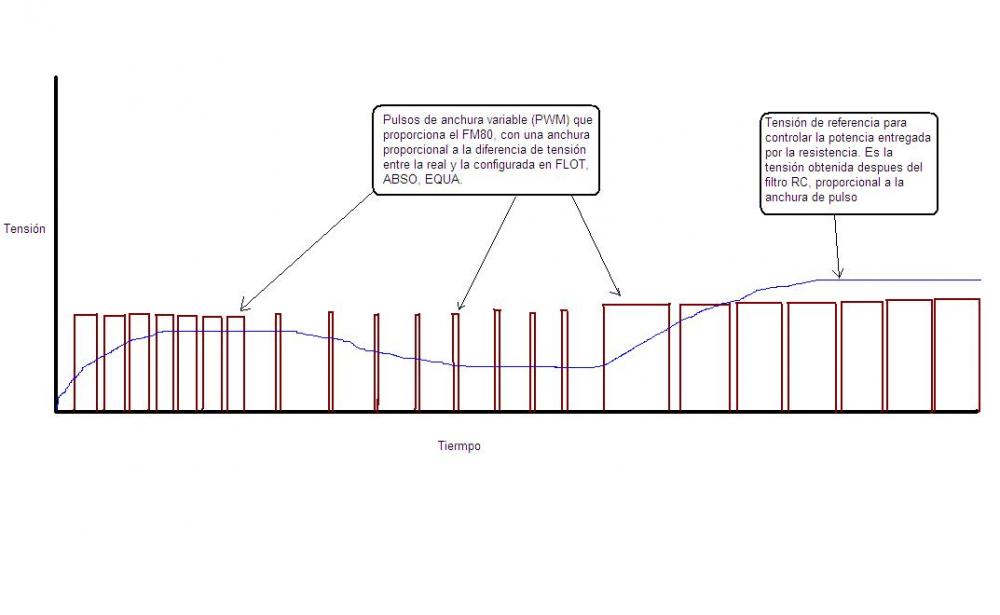

Pero vayamos a la práctica. Sabes que el FM80 tiene 2 opciones de configuración del DIVERSION. Como relé "normal" y como PWM. Pues bien, despues de hacer varias pruebas, veo que el sistema funciona perfectamente en cualquiera de las dos.
Piensa que la diferencia que hay entre las dos configuraciones es que en el rele "normal" los impulsos tambien son TODO/NADA, pero mas lentos. Aún así son muchísimo mas ràpidos (del orden de décimas de segundo) que la respuesta del filtro RC, que es de segundos, con lo cual, al filtro RC "le dá igual" que sean de décimas de segundo a que sean de milésimas de segundo(en la opción PWM).
Otra cosa es el valor de los parámetros. Los tengo todos a 0, "relative volts", etc. excepto la "DEMORA", que lo tengo a 1 segundo. Es neceasario para que trabaje bien en la etapa de ABS.
Y ya te digo que lo tengo funcionando varios meses de la forma que te explico y funciona perfectamente sin desperdiciar ni un watio de los paneles.Última edición por carlos6025; 08/11/2011 a las 09:09

Hola Carlos, gracias por las aclaraciones, es que eso no lo tenía claro que la anchura de pulsos varía con la diferencia de la tensión de la batería con respecto a la de absorción/flotación.
Aún así pensaba que sólo funciona con fuentes externas que meten más carga en las baterías (por lo cual sube la tensión sin que la tenga controlada el FM 80) y no me imaginaba que la fuente puede ser el mismo FM 80 (o 60) ya que pensaba que iba a regular la intensidad para que no haya variaciones de tensión. Esto es lo que aún no entiendo (pero has dejado bien claro que sí funciona y claro que te lo creo). Es decir no entiendo como haya diferencia entre las tensiones de batería (las que detecta el Outback FM 80) y los valores asignados de tensión a flotación, absorción etc. si el mismo regulador debería de ajustar la intensidad para que salga justamente la tensión asignada y ni un milivoltio más o menos. Pongamos un ejemplo:
Entramos en absorción con 2,4 V/elemento, tenemos una producción de 50 A y al principio las baterías se la tragan completamente, la tensión se queda en 2,4 V/elemento y el FM 80 no manda ninguna señal. Disminuye la intensidad que pueden absorber las baterías, con la más mínima subida de tensión; al mismo tiempo que el regulador empieza a mandar una señal floja (de un pulso muy corto), ya debería limitar la intensidad (desplazando el punto MPPT) por lo cual enseguida bajaría la tensión a los 2,4 V/elemento. ¿Este mecanismo de autorregulación del FM 80 no será más rápido que la respuesta del regulador de potencia? Tal y como muestra tu experiencia, tiene que ser más lenta la regulación del FM 80, si no, no debería funcionar según mi entender.
En todo caso, lo voy a probar, a ver si funciona la cosa (espero que sí, que sería una solución muy grande y económica). La solución de Asbergadas sería un paso más adelante todavía. Como ya dije, me gustaría hacer algo parecido con el Arduino (que debería funcionar perfectamente con el mismo invento del regulador de potencia + el módulo convertidor PWM - analógico ya que dispone también de salidas PWM), a ver si me da tiempo, lamentable no tengo tanto tiempo para hacer pruebas e inventos que hay que trabajar para tener de comer...

Voy a intentar explicarme mejor, que se que a veces no lo hago bien.
El caso es que, en los años en los que adquirí mis conocimientos de electrónica, me quedé a las puertas de la electrónica digital. Por eso algunas cosas de la digital, no es que me suene a chino, pero como mínimo a griegoÚltima edición por carlos6025; 08/11/2011 a las 13:35 Razón: Completar texto
