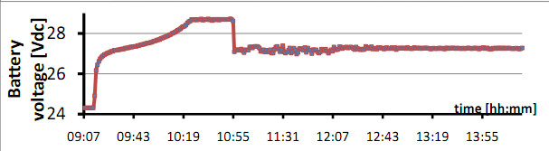

Si ya lo se, la problema que veo es que cuando los studers acto como cargadores no pueden regular la carga que entra en la bateria. Bueno hablo de este topologia: inversor de bateria bidireccional con inversor de red contectado a la SALIDA del inversor de bateria. Cuando estan conectados asi, creo que la problema es que el inversor de bateria no puede regular la carga, solo puede cargar con todo la potencia disponible.
Con la misma topologia lo que hacen los de SMA es regular la potencia que salen de los sunnyboys para evitar la sobre carga de las baterias. La ventaja de su sistema es que pueden regularlo en una manera lineal. Por ejemplo si las placas pueden dar 5kW, y los consumos son 1kW y la bateria esta en modo absorb y solo demanda 500W para cargar, entonces el SMA sunny island regula la salida del Sunnyboy para que solo sale 1.5kW. Este proceso es dinamica y cambia segundo por segundo para que la salida del sunnyboy es exactamente lo que demanda los consumos mas la demanda de carga de la bateria.

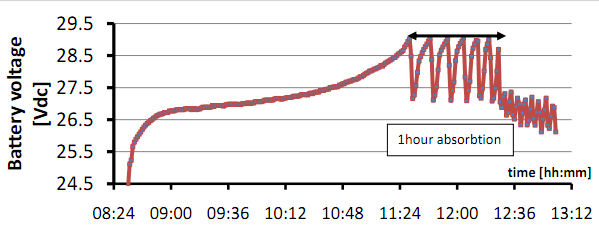

Que va a pasar con los studers y el fronius en la misma situacion? Yo no se, creo que algo asi:
Entrara 4kW de carga en las bateria, el voltaje de la bateria va a subir a mas del voltaje de absorb, y el studer va a incrementar la frequencia para que apaga el fronius. Pues el fronius se queda apagado durante 5 minutos (o lo que es la normal por normativa), y la bateria tiene que subministrar el consumo de 1kW para esos minutos. Despues de 5 minutos enciende el fronius otra vez, y otra vez entra 4kW de carga hasta que el voltaje de la bateria llega al limite de absorb. Y el ciclo empieza de nuevo.
Si funcionarra asi, no veo algo bien para la vida de las baterias porque no tienen una carga constante para absorb o flotacion.

Sacado de la pagina de Studer, podrias ver un grafica que es el fase de absorcion con la sistema SMA, que mantiene el voltaje constante. Y el otro es el de studer que hacen ciclos. Lo interesante en este pagina es sus conclusiones que estos ciclas perjudica la vida de la bateria - lo llaman "microciclos".
