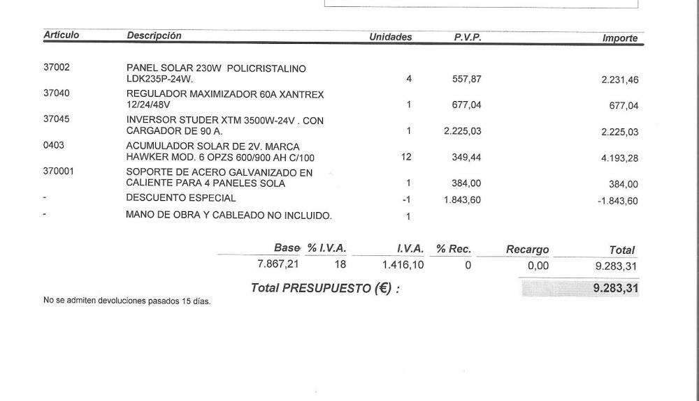

Archivo adjunto 2909
Otro presupuesto, este se ve caro diria yo, ademas de corto de paneles.
