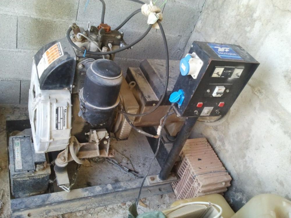

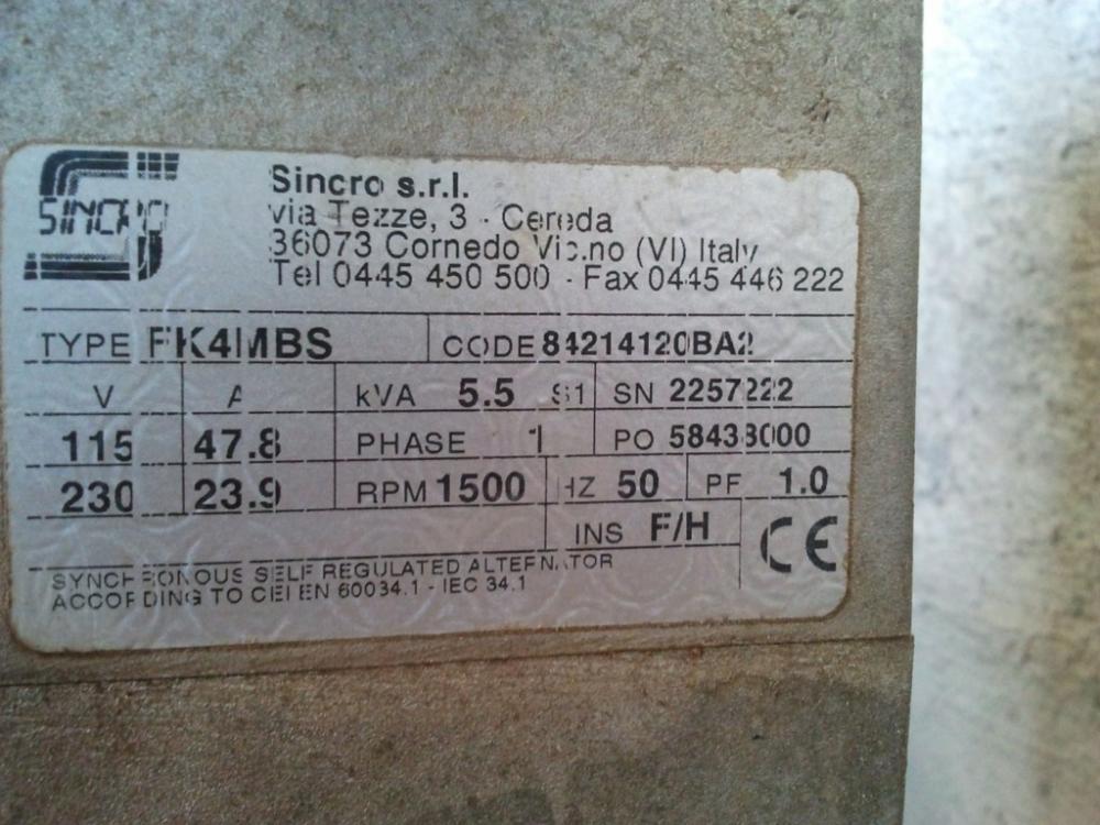

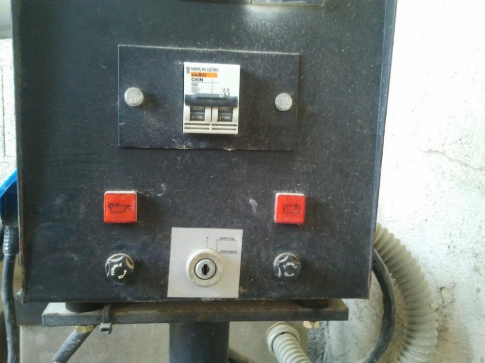

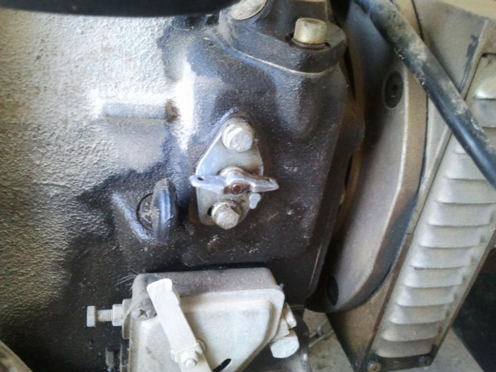

    Predeterminado Respuesta: MODELO DE INSTALACION "STANDAR"?
    Bueno estas son unas fotos del generador que tengo en casa, espero que me ayudeis a saber si este me serviria o debería comprar uno nuevo
    ( espero que sirva por el bien de mi bolsillo)
    Segun se ve en la chapa de características te da 5.500 Wts. en monofásico, potencia que suele ser mas que suficiente.
    Estos motores Lombardini son bastante duros aunque un poco bastos, el alternador si se avería te lo arreglan en cualquier taller especializado, el régimen de trabajo es de 1500 vueltas lo que le hace mas duradero y puedes tenerlo mas horas seguidas en funcionamiento, en mi opinión yo me quedaría con el y no compraría ningún otro.
    A veces suelen tener averías por las vibraciones, ya que son motores como te digo bastos, lo mejor es montarlos encima de una cubierta vieja de camión, que actúa como un amortiguador.
    Si te molesta el ruido del escape, le puedes hacer un escape subterráneo que amortigua mucho el ruido, si te interesa te puedo explicar como se hace.

    Muchas gracias de nuevo
    Para que el generador arranque y pare automáticamente en función del estado de carga de la batería, se tienen que dar algunos requisitos, en primer lugar que el inversor a través de un relé libre de potencial le de la órden a un cuadro eléctrico.
    El relé lo traen todos los inversores de primera linea a partir de potencias de unos 1000 Wts. mas o menos, el relé abre o cierra un circuito y le llega la órden a un cuadro que se denomina de arranque por señal, que es a su vez quien ordena al grupo arrancar o parar, al ser tu grupo de paro por estrangulamiento, necesita que el referido cuadro le ordene actuar sobre un electroiman que es el que "tira" del estrangulador.
    Esto esta inventado y funcionando hace ya muchos años, solo tienes que informarte donde compraste el grupo o en cualquier taller especializado en grupos generadores, no representa ningún problema.
    Con respecto al inversor cargador, yo he trabajado los Vitron y los Studer HPC que son los mas robustos de Studer, ambos inversores son muy buenos y tienen servicio tecnico en España, también están los Outbac que son buenos también pero yo nunca los he utilizado y los SMA de los que el amigo Stephen es un enamorado y los conoce muy bien.
    Te aconsejo como norma general siempre material de primera calidad, no compres nunca material de procedencia China escepto algunas marcas de paneles fotovoltaicos como Yingly, Canadian Solar y algún otro mas que ahora mismo no recuerdo.
    Para tu instalación ten muy en cuanta evitar las pérdidas sobre todo en los conductores eléctricos y en las conexiones, se prudente con los consumos y vigila el estado de carga de tu batería, con esto tendrás una instalación que te dará muchas satisfacciones.

    eso lo solucionas del tiron dejando el estrangulador abierto y poniendo en la linea de alimentacion una electrovalvula de 12v que las hay a patadas en los deguaces y comprandola nueva no sera muy cara tampoco. cablearla esta tirado por que solo tienes que alimentarla con el contacto del grupo en el arranque automatico y ya esta...;-)
    los fabricantes del grupo tambien pueden aportarte alguna ayuda por que tu problema es muy sencillo y sin embargo el grupo es muy bueno. es un fabricante que responde.
    tienes un pepinazo de grupo y cuidandolo lo justito puede ser eterno... ;-)
