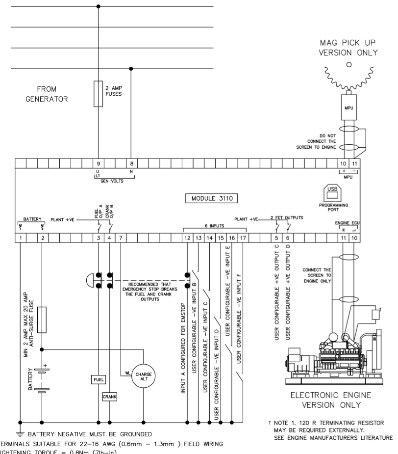

Hola me he encontrado un grupo con esta centralita y no sé como hacer las conexiones para configurarlo en auto start.
Alguna ayuda?

bueno, ya sabes que al deepsea le tienes que meter una señal, (creo recordar que +12 vdc) para que arranque el grupo, pero hay que configurar muchas cosas para que el aparato te proteja el grupo y funcione...
dime con que inversor/cargador lo vas a manejar...

Una esquema adjuntado, se puede descargar el manual entero (en Ingles) desde DSE3110 Manual/Auto Start Control Module | Auto Start Controllers | DSEGenset | Products | Deep Sea Electronics
Hay que registrarte antes en la pagina web de ellos.

El grupo es Perkins, está todo montado, lo único que quiero es arrancarlo remotamente desde la casa que está a 200 metros, con sólo levantar un interruptor en la casa.
Con sólo poder hacer eso ya me basta, ya que ahí ya trabajaría yo con el Sunny Island. Ahora mismo tenemos tirados dos hilos desde la caseta del grupio a la casa, sólo nos falta conectarlo a la centralita, ¿dónde? y programarla ¿como?.

bueno, tal como em cuentas, deberia estar todo configurado y si te revisas el esquema que te envio stephen, tienes un contacto que al cerrarlo arrancara el grupo. para que funcione el 3110 tiene que estar en modo automatico...

Es que el 3110 tiene 6 entradas y cualquier de estos puede ser configurado para el arranque remoto. La solucion mas sencilla va a ser contactar el fabricante del grupo y preguntalo a ellos.
Si no, puedes descargar el software desde: DSE3110 | Product Software | Support | Deep Sea Electronics
Y conectar al deepsea con cable USB. Cuando el software empieza hay un opcion "Read configuration from Module". Y asi puedes ver que entrada esta configurado para el arranque remoto.
CUIDADO con el software, porque puedes reprogramar el modulo con un configuracion que no funcciona.

bueno gracias por las respuestas, ya está funcionando. en este caso fue la entrada número 17.
