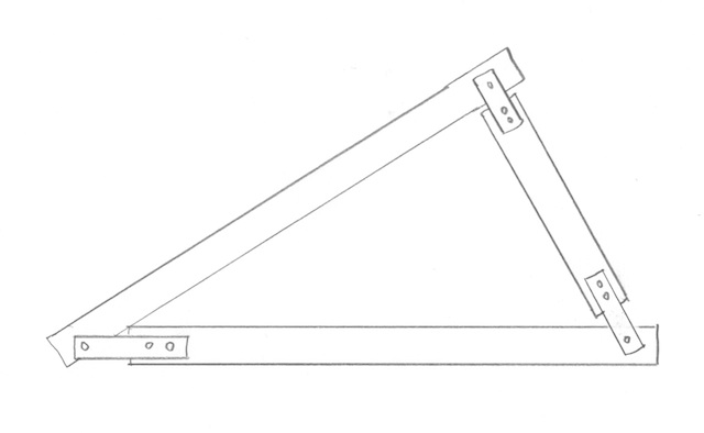

    Hola Fasciola,
    Pues estoy ahora mismo en la misma situacion y acabo de ver lo que piden para estructuras fijas en galvanizado fijo, he decidido en hacer mi propio estructura en aluminio.
    Adjuntado unos dibujos sobre la idea de la estructura, seria hecho todo en 60x40mm de tuberia rectangular de aluminio crudo con espesor de 2mm. Las juntas entre las vigas del triangulo haria con tiras de inox.
    No esta comprobado por un ingeniero ni un arquitecto! Pero he visto una de estas perfiles y a ojo parecen bien fuertes. La mia es para una cubierta inclinada de 15 grados, entonces en invierno puedo ajustar el suporte para 15 grados mas hasta 45 grados total, y luego 30 grados en verano. Se puede hacer mas pero no me gusta la forma del triangulo tan bajo.
    Por la tema de impermeabilizacion, pienso en poner una pequeña goma de EPDB entre el tejado y la tuerca y despues poner sikaflex en los dos lados (no se si sera suficiente).
    Normalmente un orientacion hozirontal no es una problema, pero asegurate que la placa tiene agujeros para drenaje en el marco si esta en posicion horizontal.

    Cita Iniciado por Fasciola Ver mensaje
    Stephen me gusta más estas patas porque requieren menos material, digamos que son solo unas U que se fijan al suelo.
    Si menos material, pero entonces no puedes ajustarlo y la distancia entre las vigas del tejado tienen que ser una cierta medida, si no, no cabe.
    Este diseño de aterso es muy popular, por lo que he visto la sistema fija de mecasolar y isofix tienen la misma diseño, los dos en acero galvanizado.

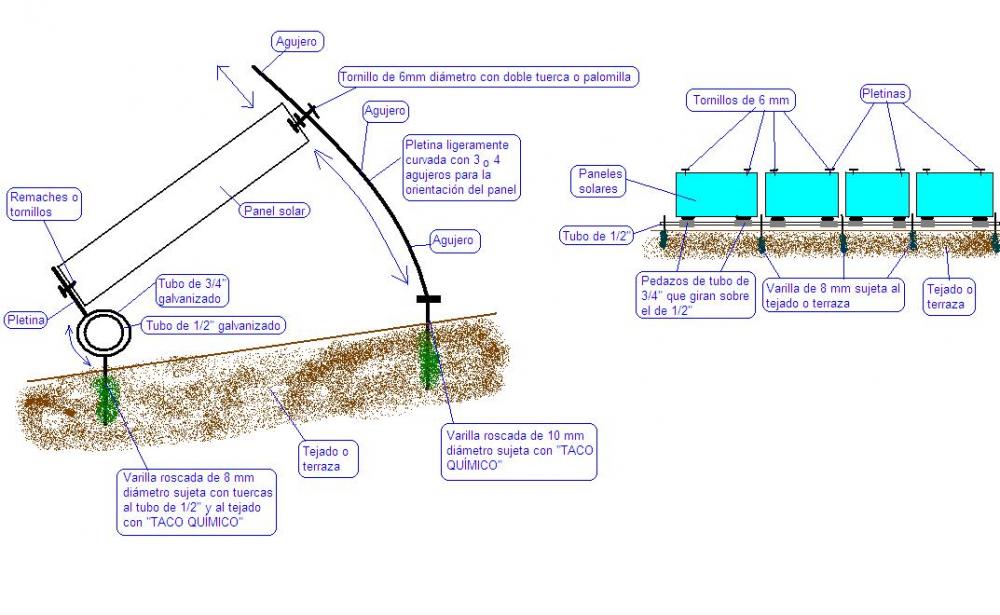

    Os dejo un plano de lo que tengo hecho en casa para algunos paneles. Se pueden inclinar desde 10º hasta 65º. Hay varios en línea, aunque independientes cada uno de ellos. Tambien se pueden unir e inclinarlos todos a la vez. Cada 3 o 4 meses los cambio de posición.
    Los tengo sobre teja cerámica, sujetos sobre la misma teja con varilla roscada y resina epoxi. La misma resina, si se echa con abundancia, hace de impermeabilizador entre la varilla y la teja. Estan a unos 8 metros de altura, y cuando sopla el viento, ojito!!. Ya han pasado un invierno y no se mueven ni un centímetro.
    Aunque se requiere algo de maña para fabricarlo, el sistema es muy simple y seguro.
    Miniaturas adjuntadas Miniaturas adjuntadas Ayuda con los soportes en suelo-panel-orientable.jpg
