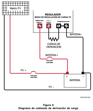

Hace unos meses pregunté por un inversor para conectar a red el molino que he construido pero he cambiado de opinión ya que me interesa almacenar la energía en baterías y por medio de un conmutador alternar entre el consumo de red y el del banco de baterías una vez estén cargadas y haga viento.
El caso es que tenía pensado el sistema que nos comenta maxlinux2000 pero no sé si es posible con el regulador xantrex c-60 que es el que dispongo con derivación de carga. No controlo mucho sobre corriente continua por eso pregunto si sería posible.
Tengo un inversor de 2000w a 24v de onda modificada (solo lo usaré para bombillas) y el xantrex c-60 como ya dije, me faltan las baterías que irían en serie para 24v y también en paralelo para ampliar la capacidad...pongamos unas 6 baterías de 12v.
La duda que me surge es que el xantrex c-60 para derivar el excedente a la resistencia su conexión es de esta forma:
Archivo adjunto 9437
Entonces valdría el colocar diodos y teniendo en cuenta que de los mismos bornes de la batería es de donde saldría la conexión al inversor.

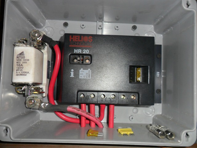

Quisiera saber si puedo usar los diodos Shotcky 3040 con un regulador Helios HR 20 (20 entrada /20 salida) porque no tengo el manual y no se si se puede compensar la caida en los diodos para usar baterias de 12V, de paso si alguien sabe donde puedo encontrar el manual también le quedaré muy agradecido

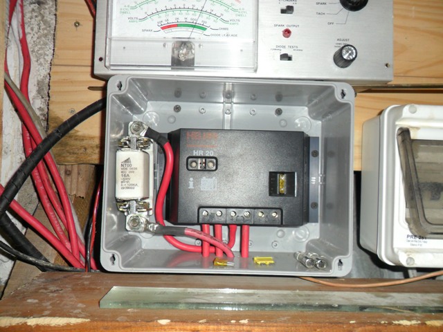

Hola, al fin he podido ir a la casa de fin de semana y sacar las fotos del chisme que estoy tratando de subir espero que se puedan verArchivo adjunto 10308
Aquí puse la otra espero que sirvan, saludos
Archivo adjunto 10309
Re: Bateria de coche en paralelo con diodos (Funciona!)
Es calcado a un Steca de los básicos, tipo Solarix.

Gracias Photon por tu respuesta pero sigo sin conocer la respuesta a mi pregunta porque tampoco conozco el regulador que mencionas
OK muchas gracias Photon, trataré de conseguirlos, porque los tengo que comprar en Buenos Aires y no es fácil encontrar los adecuados, espero tener suerte, saludos
STECA Steca Solarix
A la derecha tienes el manual y la ficha.
Hola Photón, te agradezco mucho la información agregada voy a ver como hago para compensar la pérdida de los diodos.
Estuve leyendo el manual que me enviaste y por lo que veo creo que se ajustará automaticamente ya que dice
"Reconocimiento de la tensión
Gracias a una técnica de medición especial el equipo no requiere cables para el sensor
de la batería. Tras la primera carga completa se compensa la caída de tensión en el
cableado de la batería."
Si no me equivoco al poner los diodos cambiará la tension que llega al regulador y la reajustará solo

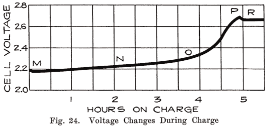

Hola a todos,
paso por aquí con muy poca frequencia pero nunco os olvido.
en estos meses en mi grupo de italia estamos haciendo pruebas de recarga de las baterias con tensión mucho más elevadas de lo que dicen los manuales... y los resultados son expectaculares.
Aclaro de inmediato que se trata de experimentos y que si alguien quiere replicarlos que lo haga a su proprio riesgos.
Todo se basa en los manuales baterias de principio de siglo 20, donde explican que las comunes baterias tipo fauré se recargaban a 2.6V por celdas y una vez al mes a 2.7V por celdas una hora.
Traducido en un sistema a 12V sería: 15.6V y 16.2V.
Así que hemos probado con comunes bateria de coches viejas y usadas... baterias pesantemente sulfatadas que no llegaban ni a 1.20 de desidad después de una noche entera conectadas a un cargabateria de 20A.
Hemos tenido las bateria con una fuente de alimentación de taller electrocnico con voltaje y amperaje variable unos 3-5 días seguido manteniendo 16.2V y 1/50 del amperaje de la bateria.... por ejemplo si la bateria es de 100Ah, pues el alimentador a 2A o menos.
Algunas estaban rotas internamente, pero la gran mayoría ha recuperado toda la eficiencia y la densidad del electrolita ha llegado a 1.30 de densidad
El truco está en recargar con voltaje elevado (2.7 V por celdas) pero con C50 o menos....
Otra prueba que estoy haciendo es de tener el voltaje de las baterias a 15.5V en mi sistema solar cuyo banco de acumulo está formado de 15 baterias de coche de 60-90Ah separados con diodos.
Como que mis diodos quitan 0.4V quando las baterias llegan a 15.5V, el inverter se encuentra a 15.1V (su maximo es de 15.5V), osea que no hay peligro que entre en protección.
Para engañar mi regulador (mornigstar ps30) le he puesto una serie di diodos en la entrada el sensor de voltaje, así quendo el cree que las baterias están a 14.4V, en realidad estan a 15.5V.
He notado un aumento espectacular de la carga de las baterias... he pasado el invierno sin tener que encender ni una vez mi grupo de emergencia y notar que he aumentado el consumo debido que ahra estoy con internet satelitar... y comunicarse con un satelite a 300KM de altura gasta mucha energia.
EL banco tiene aproximatamente unos 1050Ah.... bien este invierno durante periodos sin viento y muy nublados oscuros he llegado a gastar unos 450Ah (5.4kWh) y las baterias aún seguian a 12.4V... y todo eso simplemente aumentando la tensión a 15.5V.
El consumo de agua el mínimo en las baterias de coche, porqué están hechas de una aleacción Plomo-Calcio y de fabrica las recargan a 15.8V.
Unos de mis amigos está probando lo mismo con las baterias troyan de 6V y el también ha notado que están practicamente nuevas mientras que antes a 14.4V la densidad había bajado a 1.21 .... osea la mitad de carga.

aquí un grafico del 1922 donde explica como se llega a los 2.7V (16.2V) traido desde este manual
http://www.powerstream.com/1922/batt...tery_WITTE.htm
Archivo adjunto 10333
si miramos a paginas 3 de este manual de xantrex (siemens)
http://www.tekrispower.com/pdfs/xant...20Charging.pdf
...veremos que las baterias de acido libre (las de coche por ejemplo) a 43º Centrigrados tendrian que recargase a 13.6V y mantenerse (float) a 12.7V.... pero... probar a dar una vuelta con vuestro coche para una hora o más, luego parar sin apagar el motor, levantar el capó y medir la temperatura de la bateria.... esta supera seguro los 43º. Ahora medir con el volmetro la tension de la bateria...será alrededor de los 14.5V.... O sea 14.5V a más de 40 grados?
entonces no es disparatato llegar a 15.5V o los 16V, con una temeratura mediana de 25º C.
