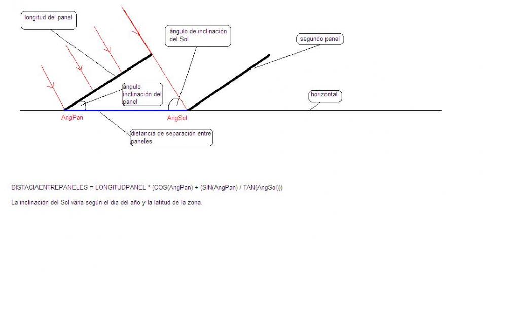

    Supongo que los instaladores tendran unas tablas.
    Pero si te gustan las mates aqui te dejo la solución (si no me he equivocado con las mates )
    Y cuidado con las sombras. Con un 5 o 10% de sombra, la potencia del panel cae a cero watios.

    Esta formula tambien la tengo yo, el problema es que no se el angulo del sol que he de poner, el peor mes?.....

    Pues dependerá de hacia donde quieras inclinar la balanza de la generación, si hacia el invierno o hacia el verano.
    En el invierno, el 21 de diciembre el sol se levanta, en Barcelona, hasta los 25 grados máximo.
    En el cómputo anual, para obtener la máxima energía, tambien en Barcelona, la inclinación óptima es de 35 grados.
    Todo ello lo puedes investigar aqui PV potential estimation utility.
    Por ciero, a ver si alguien me podría decir porqué, según la web anterior, la mejor orientación para Barcelona es de -2 grados. Debería ser 0?. Que curioso!

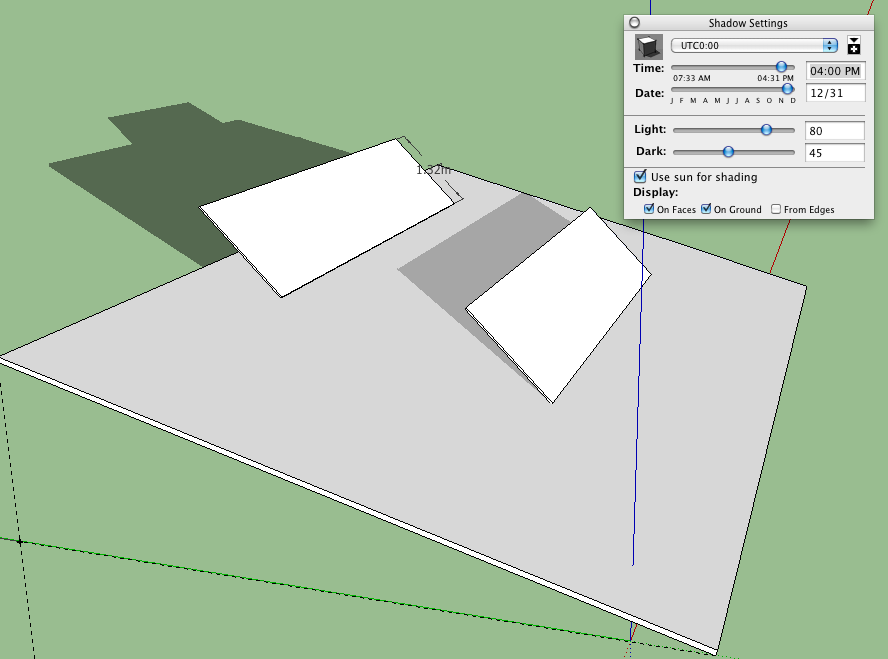

    Uso la programa Sketchup de google Google SketchUp donde se puede ver sombras para cualquier fecha en cualquier lugar del mundo. Cuesta un poco para acustumbrarse, pero merece la pena. Es MUCHISIMO mas sencillo que los programas professionales como autocad etc.

    Muchas gracias por las ayudas, ahora a ponerme con el programa
