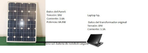

Hola a todos los foreros, por favor pido ayuda:
la cuestión es la siguiente, en mi casa no hay luz eléctrica de ningún tipo y yo quiero cargar una laptop hp con energia solar.
Ahora pongo los datos del cargador:
- 65W AC adapter.
- output
19.5 V---3,34A
¿ necesitaría un regulador de carga, o esta incluido en la laptop?
¿se pude fabricar uno casero?
¿o tal ves un regulador de tensión?
¿Que piensan de la idea?
Espero con ansias sus respuestas...

Características de las celdas:
Tensión: 0.5V C/U
Corriente: 3.6A
Potencia: 1.8W C/U
Tamaño: 3x6 Pulgadas o 76.2x152.4 mm.
36 celdas:
Tensión: 18V
Corriente: 3.6A
Potencia: 64.8W
El transformador original 220V tiene esta salida:
Tensión: 19V
Corriente: 3.3A
La cuestión es si conecto el panel directo a la laptop,
¿cargará como el transformador original?
yo calculo que si, pero por las dudas pregunto antes de quemar la placa madre...je jej

NO
NO
placa solar 12V de X Amperios(casera o no), regulador 12V de igual Amperios que la placa ou el doble por se quieres aumentar algun dia y ponerle outra placa,bateria en relacion con lo amperios de la placa (se la placa te da 4 Amperios pois bateria 12V de 45AH) Y inversor 12/220v se es solo para el portatil de 150w ja te sirve se no un de 300w y vas mas suelto.
alen de los fusibles y posible tierra.
estes 4 elementos son de estrema importancia para que la vida de tu ordenador."1000 Toneladas de palabras no valen ni un gramo de trabajo" saludos SOStenibles deste BIOlento.

Como se te ocurra conectar el panel a la entrada de alimentación del portatil te lo cargarás seguramente.
* Lo primero que desconoces y no te va a ser posible averiguar es la tensión máxima en la entrada del portatil, como la superes te habrás cargado unos cuantos componentes.
* Tampoco sabes la tensión mínima con la que funciona el portatil, aunque esto lo puedes averiguar realizando una serie de pruebas, la ventaja es que con menos tensión no te lo cargas, pero debes averiguar el funcionamiento, seguro que a partir de un nivel no pasa nada de corriente.
* Te aconsejaría que construyeses un regulador con las características de la salida del cargador AC si no tienes opción de realizar la prueba del punto anteiror.
El funcionamiento del cargador de la batería va a ser el siguiente (Vi es la tensión a la que conectas la entrada del portatil).
* Vi > V máxima soportada ==> Destruyes el cargador del portatil.
* Vi = V de salida del alimentador AC (Vo AC) ==> OK.
* Vo AC > Vi > Vo mínima ==> Carga pero a ratios de corriente menor, depende del valor de la Vo Mínima.
* Vi < Vo mínima == > NO circula corriente.
Si eres capaz de medir la Vo mínima, y también medir la corriente con la que cargas, podrás diseñar algo a medida que te sirva, sin necesidad de que sean los mismos valores que la salida del cargador AC.
