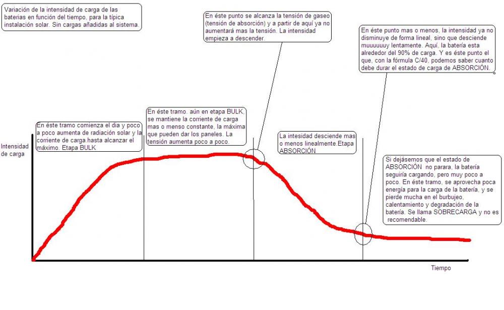

Lo que quiere decir que en sistemas de 24 volt.:
- Tension de absorción = 29,6 volt (2,46 volt. por celda)
- Tensión de flotación = 26,4 volt (2,20 volt. por celda)
- Tensión de equalización= 31,0 volt ( 2,60 volt. por celda)
Todo ello a 25 ºC
Cada 5 grados de mas de temp. de las baterias, 0,3 volt de menos.
Cada 5 grados de menos de temp de las baterias, 0,3 volt de mas.
Ya digo que esto es para sistemas de 24 voltios.

Te podría poner mas enlaces donde explican mas o menos lo mismo, pero sería muy largo.
Y lo de la fórmula C/40 para el tiempo de absorción, puedes ver esto que me lo pasó el forero UNICORNIO, en la página 20:
http://www.outbackpower.com/pdf/manu...rt_spanish.pdf
¿Y de donde viene ese C/40? pues aquí te dejo un gráfico de los que a mi me gusta hacer, porque son muy representativos de lo que quiero explicar.

Yo explico lo poco que sé. Para cargar la bateria del 90% al 100% como ha dicho ya otro colega, creo que muy entendido en esto, hace falta mucho tiempo con pequeña intensidad. Si las cargas desde placas, puede que no haya suficientes horas de sol seguidas (el dia con la noche solo tiene 24h) y como descargas por la noche, no llegas nunca al 100%. Si lo haces con un grupo de apoyo, no vas a tenerlo en marcha muchas horas para una pequeña intensidad. Es un derroche de combustible que no esta barato precisamente. Total que las baterias no duran lo que dicen, ni dan los ciclos que garantizan, ni nada de nada. Esta es mi experiencia y tengo Hoppecke que es una buena bateria. Antes tuve Fulmen y lo mismo.
La parte de la bateria que no cargas (no llegas nunca al 100%) se sulfata, por lo que la capacidad real disminuye. Como tampoco llegas al nuevo 100% otra pequeña parte se sulfata y asi sucesivamente. Total que al final la capacidad de las baterias a los pocos años ya es la mitad de la teorica. Yo ya llevo el tercer cambio de baterias. Son un elemento electroquimico, muy poco fiable y poco manejable.
Por ejemplo, las mias ahora presentan una densidad correcta (sobre 1,24) con lo que seria de suponer que el acido (el sulfurico) está en el electrolito y por tanto no en las placas (por lo que deberia haber poca sulfatación). Sinembargo, presentan una alta resistencia interna y una evidente perdida de capacidad, signos de sulfatación. Yo no lo entiendo. A lo mejor alguien sabe porque?.
Lo mismo en un coche. Yo he puesto baterias baratas (de Carrefour que ya es decir) y me han durado mas de 5 años y unas Varta por ejemplo, se me han ido al carallo en 2 años ¿Quien lo entiende? . No te calientes mucho la cabeza, porque esto de las baterias es solo que tengas suerte. Hay quien la tiene y otros no. Por supuesto, siempre haciendolo lo mejor posible.
Saludos a todos.

Respuesta: ¿CUAL ES EL MEJOR MOMENTO PARA MIRAR LA DENSIDAD?
Y ya puestos, otra reflexión mas:
- Resulta que, probablemente, no podemos cargar a mas del 90%.
- Tampoco podemos descargar mas de 70-80% para que la batería no se estropee antes de tiempo.
- Normalmente no vamos a descargar a C100. Porque si tenemos, por ejemplo, 1000Ah C100, significa que deberíamos descargar a 10 Ah como máximo para tener 1000Ah. Y 10 Ah a 24 volt. son 240 watios. Si tenemos el frigo, la tele, el alumbrado, el ordenador, y alguna cosa mas, nos pasamos de 10Ah la mayoria de las veces. Y no digamos ya si lavamos con agua caliente, lavavajillas, etc. Con lo cual, tambien reducimos la capacidad. En cuanto ¿10-15-20%? no lo se, pero algo, seguro.
- Y si encima, sabemos que la batería se empieza a degradar desde el primer dia que la ponemos en marcha, por ejemplo ¿un 10% en 1 año?, ¿que capacidad real nos queda para poder utilizar?
90% - 25% - 15% - 10% = 40%
Es decir , que si tenemos 1000Ah es como si tuvieramos 400Ah. Esa es la capacidad que disponemos para la autonomia en dias nublados.
Por eso, no me extraña que los instaladores aconsejen sobredimensionar la capacidad de los acumuladores, y bastante.
En fin, "así son las cosas y así se las hemos contado"
