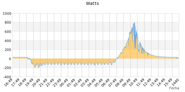

    Muy buenas a todos,
    disponer de una nevera funcionando con fotovoltaica es muy real y que da muy buen resultado, y si además tu instalación esta situada en una zona bañada de sol ha de ser una opción a tomar muy en cuenta.
    Yo en mi caso dispongo de esta instalación para alimentar la nevera, y en estos meses de invierno me esta consumiendo 300-400w/h al día, y las baterías recuperan casi la totalidad de la carga en muy poco tiempo (vivo en Murcia)
    2 placas KD140GH-2PU KYOCERA
    1 REGULADOR ISOFOTON ISOLER 10 (de 12/24v 10A)
    2 BATERIAS EN SERIE TAB 250Ah C100 PLOMO-ACIDO MONOBLOCK 12V
    1 INVERSOR TBS PS800-24
    La nevera es una Edesa modelo ZEN-F237
    Eso si, esta configuración solo la utilizo para alimentar la nevera, para el alumbrado, tv/radio, y portátil utilizo otra pequeña instalación fv que tengo.
    Un saludo y espero haber ayudado.

    Para que se den una idea de lo que consume un refrigerador steca en modo congelador. Anexo una gráfica, en ella pueden ver unos picos durante la noche, esos picos son cuando enciende el steca. Miren solamente la poca cantidad de watts que consume aprox 20 watts y enciende como 2 o 3 veces por hora 10 minutos aproximadamente, serán unos 20 a 30 minutos por hora.Haciendo cálculos unas 12 horas por 20 watts = 240 watts diarios, esto es una chulada no creen. Y no necesitas muchas placas ni baterias. A la larga es un super ahorro.
