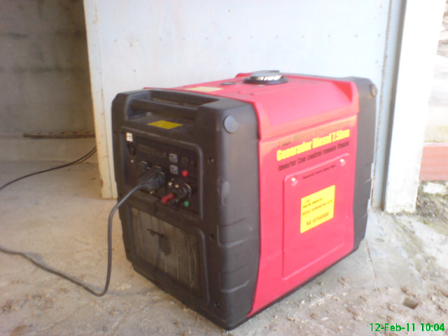

    Unicornio si que vivo en Aitana a 1000 metros de altura...
    Pues voy a intentar poner una foto de mi generador "el bueno" jeje es decir el que mas pasta me costo es el que se le a roto el ventilador de momento funciona ahora que hace frio pero cuando venga el calor veremos espero no necesitarlo si sale el sol mas del otro bueno ahora funciona pero la historia a sido, sugerente....
    Si sabeis como tratar a esta gente, se aceptan consejos pues no se que hacer porque por telefono es imposible y en cuanto a el repuesto que les e mandado como no tengo pruebas a ver como lo demuestro.
    Nada que no puedo cargar la imegen aqui el internet via movistar llega como llega

    Parece que ahora si e podido subir la foto
    Gracias por los consejos pero ya les mande la pieza sin tener en cuenta hoy les e abierto un formulario de incidencias que nunca se me habia informado de su posibilidad a ver si responden que lo dudo desde el diua 4 de enero que estoy esperando y si no me sientop a llamar por telefono una y otra vez hasta que por fin lo cogen ni sabria esto
    Miniaturas adjuntadas Miniaturas adjuntadas Donde comprar repuesto para Generador (chino)-dsc00009.jpg

    Visual cual es tu grupo? por que tengo otro de los negros con marca RETO que ahora va casi bien pero tambien a dado problemas, que le pasa al tuyo? donde dices poder comprar repuesto?
    Unicornio en cuanto a mi grupo es diesel e inverter que segun los OPTIMISTAS de maxihoby entrega 7.5 kva pero en realidad en la placa del generador pone 5 kva y en efecto si te pasas de 5 kw la electronica interna hace saltar la alarma de overload y te corta el suministro, tuve progarmar los victron limitandoles la corriente de entrada porque cuando se ponen a cargar en paralelo son autenticos comilones de energia y me saltaba la alarma a los 5 minutos de encender el grupo, en cuanto al generador no puedo decir que sea malo ni que tenga poca calidad (los que tienen poca calidad son los vendedores del aparato) solo que se a gripado el ventilador que ayuda a refrigerar el estator del inverter digo ayuda porque el mismo volante de inercia del motor chupa todo el aire por la misma ventana que este y ahora con el frio le sobra ventilacion ya veremos cuado haga calor

    ¿Este generador es diesel y de unos 4 Kw.? Lo digo porque yo tengo dos de ellos, no comprados a estos caballeros precisamente (? por decir algo),ni de esta marca pero he visto que casi todos llevan el mismo motor que llaman D40 me parece y el alternador es tambien el mismo, copiado de un antiguo modelo de Kubota, modelo que lleva las mismas piezas (hasta las escobillas son compatibles y el AVR).
    Todos estos generadores diesel de 3 a 5 KVA chinos o coreanos son casi iguales. Si es asi y te coincide con lo que digo, yo tengo los planos de despiece tanto de motor como del alternador, con numeros de referencia y sé quien suminustra recambios en España y son gente seria. Lo sé porque llevo muchos años usandolos (por desgracia mia y porque el bolsillo no me dá para tener cosa mejor) y he tenido que espabilarme. Yo soy particular, no me dedico a esto, pero privadamente te puedo decir donde encontrar recambios, te llegan pronto y a precios razonables.
    De todas maneras, por experiencia, te puedo decir que ojo en verano con estos grupos, que se recalientan y especialemente el alternador te puede dar problemas. Tambien precisan un buen ajuste de holgura de valvulas, porque suelen venir como les sale de los mismisimos. Cuando lleve unas 50 horas, ajusta ambas valvulas a 0,1mm. Ojo, todo ello suponiendo que sea el motor que yo digo ¿No podrias poner una foto del grupo abierto?
    Tratalo con mimo, no le pongas nunca la carga nominal porque revientan y si no pasas de las 3 horas de servicio continuo mejor. Yo ya he tenido alguna averia sería por recalentamiento del alternador.
