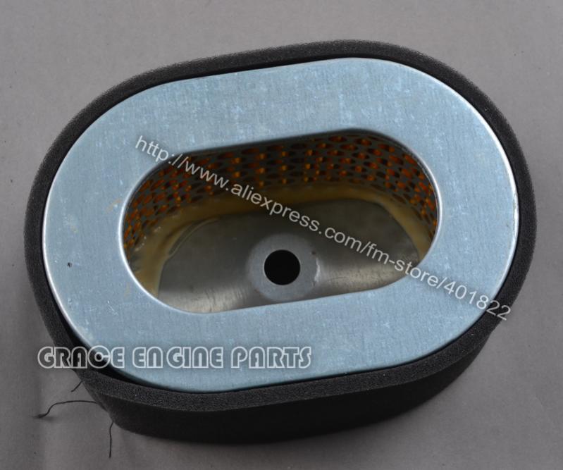

    Hola. Necesito repuesto de filtro de aire para mi generador diesel. Me podeis informar de donde puedo comprar?Archivo adjunto 15864
    Pues en el mismo aliexpress, ebay...:
    https://www.google.es/search?q=filtr...sel+%22186f%22
