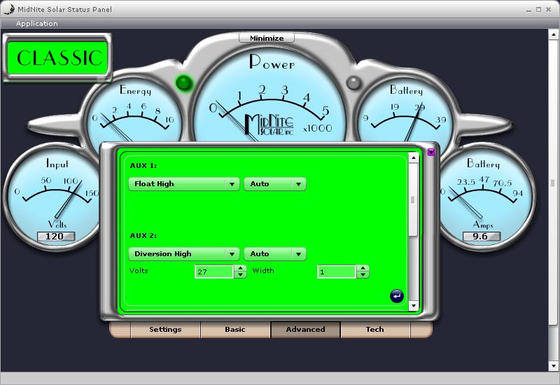

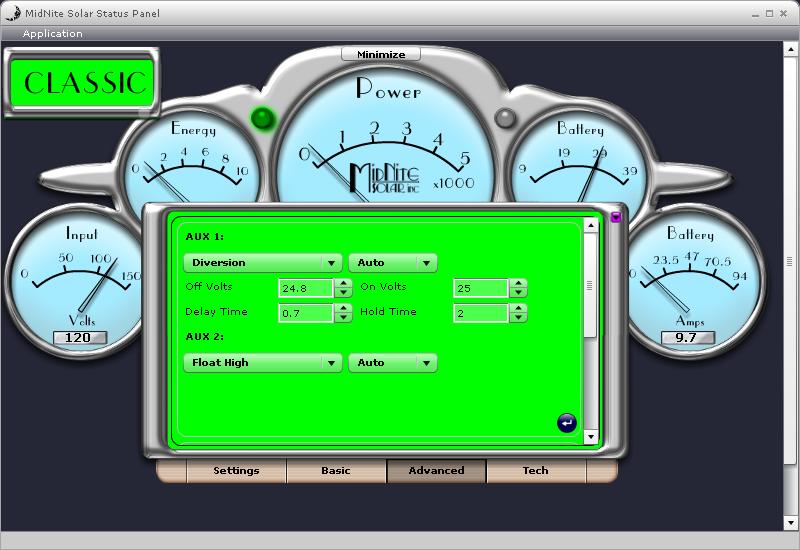

- 26/05/2013, 19:55 #212pac0 Invitado
Re: ¿Como aprovechamos la energia que nos sobra?
Hola Carlos,
Aprovechando que ya tengo el MidNite Classic Lite "trabajando" he comprobado que se le puede aplicar tu invento configurando la salida AUX-2 como -FLOAT HI- Eso hace que al llegar al voltaje de flotación active una salida PWM 0-12v. El rango para desconexión es de 3 décimas por debajo de ese voltaje.
En el AUX-1 también se podría conectar pero no da salida PWM es todo o nada. 0-12V.
Supongo que hay otros modos (Diversion) en las dos salidas para cumplir con esa función pero la más sencilla para el estado de foltación ya está como opción.

- 27/05/2013, 23:12 #214Forero
- ago 2010
- alicante
- 5.317
- Entradas de blog
- 2
Sí, según tengo entendido de una vez que leí el manual del midnite, puedes configurar la tensión de flotación dentro de un margen, y no un solo valor, como en el FM.
Eso hace que puedas utilizar la función de derivación como PWM de una forma mucho más cómoda, sin necesidad de filtro RC. Y con un control de la potencia excedente más exacto.
Incluso estoy por asegurar (es todo teoría, me falta probarlo en la práctica. Estoy en ello...) que podrías controlar una carga de AC (un termo), con un simple relé sólido con paso por cero (los más normales). De esa forma no tendrías ni ruido en la línea de 230VAC.
En conclusión, que le Midnite da más juego para poder aprovechar los excedentes.
- 28/05/2013, 10:39 #215pac0 Invitado
Lo que he podido ver es que el AUX-2 ya tiene un modo FLOAT High con tres décimas de diferencia y proporciona (según el manual) una slida PWM. Como no tengo nada conectado a las salidas solo veo por el panel de control que se activan, cuando llegan a los voltajes de referencia. La salida PWM se supone que modulará entre 0 y 12v y esto es lo que todavía no he comprobado.
Y claro que los triacs causan ruido. Pero puedo probar lo del relé también.
Dejo una imagen con la pantalla de configuración de las salidas y los parámetros que permite modificar, en cada modo.
