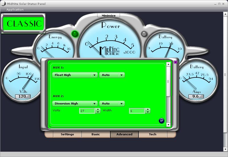

Re: ¿Como aprovechamos la energia que nos sobra?
Hola Carlos,
Aprovechando que ya tengo el MidNite Classic Lite "trabajando" he comprobado que se le puede aplicar tu invento configurando la salida AUX-2 como -FLOAT HI- Eso hace que al llegar al voltaje de flotación active una salida PWM 0-12v. El rango para desconexión es de 3 décimas por debajo de ese voltaje.
En el AUX-1 también se podría conectar pero no da salida PWM es todo o nada. 0-12V.
Supongo que hay otros modos (Diversion) en las dos salidas para cumplir con esa función pero la más sencilla para el estado de foltación ya está como opción.
Sí, según tengo entendido de una vez que leí el manual del midnite, puedes configurar la tensión de flotación dentro de un margen, y no un solo valor, como en el FM.
Eso hace que puedas utilizar la función de derivación como PWM de una forma mucho más cómoda, sin necesidad de filtro RC. Y con un control de la potencia excedente más exacto.
Puedes configurar que se dispare el relé entre dos tensiones en el modo "diversion", para el AUX-1, pero esa salida es un solenoide, como un relé que activa los 12v de las salida.
Lo que he podido ver es que el AUX-2 ya tiene un modo FLOAT High con tres décimas de diferencia y proporciona (según el manual) una slida PWM. Como no tengo nada conectado a las salidas solo veo por el panel de control que se activan, cuando llegan a los voltajes de referencia. La salida PWM se supone que modulará entre 0 y 12v y esto es lo que todavía no he comprobado.
Y claro que los triacs causan ruido. Pero puedo probar lo del relé también.
Dejo una imagen con la pantalla de configuración de las salidas y los parámetros que permite modificar, en cada modo.
Archivo adjunto 7491
Archivo adjunto 7490
