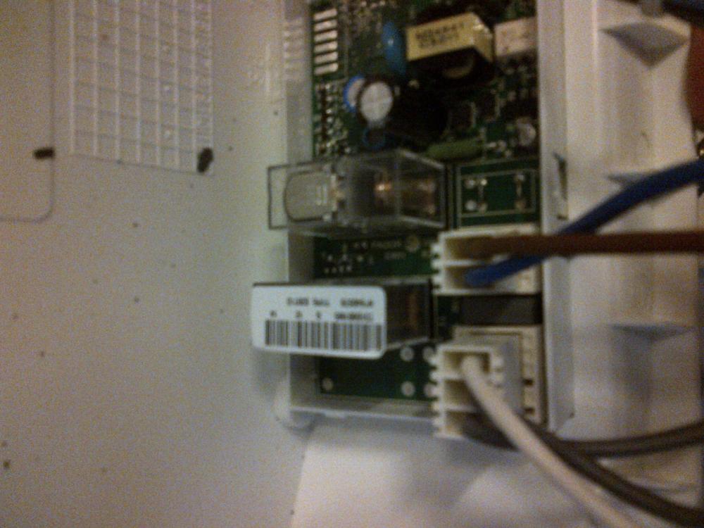

Re: ¿Como aprovechamos la energia que nos sobra?
Qué tal...
vuelvo a la carga.
Ya he recibido el interruptor crepuscular de 12v.
En cuanto al termo de 50litros de la cocina, lo he desmontado, es un edesa TS500E, y en la placa hay lo que ves en la foto...
He medido tensión entre algunos pines de la placa, y no hay ninguno que dé tensión cuando se apagan las resistencias.
El hueco que ves abajo, sería para un relé auxiliar... no? Pero el tema es que igual si sueldo algo ahí pierdo la garantía...
Archivo adjunto 5442
Vale, veo que lleva un control digital, aunque sin tenerla en mis manos no te puedo "encontrar" el contacto NC del termostato. Incluso lo más probable es que no lo lleve.
También veo el relé de potencia, pero si no me equivoco, ese relé no lleva contacto NC (que se podría aprovechar), solo lleva el N.Abierto.
No te complique, coges los cables de la resistencia directos a un relé.
¿Y ese termo no lleva ánodo? es raro...
Sí lleva ánodo, pero de magnesio. Con lo cual se puede desenchufar de la toma eléctrica...
Estoy probando la fotocélula y va guay, le he puesto una alimentación de 12v con un pequeño transformador de un móvil.
Lo bueno de la fotocélula es que puedo elegir normalmente abierto o cerrado, con lo cual ya puedo poner que el relé sea normalmente cerrado (el del termo de abajo) así estaría cerrando el contacto con sol.
Voy a pillar... Relé NC que me conmute la entrada de 220v 10A del termo de abajo.
Otro relé NA 220v 16 A para poner en paralelo a la resistencia, que cerraría el circuito entre la electrónica del de 150l y la resistencia.
Me queda el tercer relé, que realmente no sé dónde va... sé que sirve para que por la noche no se encienda la resistencia... pero dónde va? En el esquema no me queda claro.
skolly
Creo que no te entiendo.
Tienes que utilizar el contacto NC del int. crep. (siempre está cerrado excepto cuando es de noche. Ten en cuenta que el int. crep. se activa para encender un alumbrado, y eso es por la noche).
El primer relé tiene que tener tensión cuando sea de día, (gracias al contacto NC del int.), y utilizar su contacto NA para encender el termo de 50l.
skolly
El segundo relé va en paralelo con la resistencia del 50l. Y este relé no es necesario que sea de potencia, pues por su contacto NC no circula apenas corriente, solamente la de la bobina del tercer relé.
El tercer relé es el que, su contacto NA va en serie con la resistencia del 150l.
En el 1er esquema lo tienes clarísimo.

Buenos días.
Vengo con la prueba final del M028N y el M150, que no me funcionan y voy a devolver el M150 a la tienda.
Antes he hecho la ultima prueba esta mañana para descartar un montaje incorrecto y os describo el comportamiento, para ver si alguien puede ver donde esta el error.
Primero los componentes, el M028N donde sus entrads de izquierda a derecha estan señaladas como A, B,C, y D.
El M150, tal y como viene indicado 1, 2 y 3.
La corriente alterna, donde X es la carga, e Y la entrada.
Bueno, os explico.
Opcion 1.- El A al 1, C al 2 y D al 3. La carga esta conectada al D-3, y la entrada al C-2.
Resultado.- Tanto con tension como sin tension en el M150 la bombilla no luce = 0%
Opcion 2.- Todo igual, excepto que el 1, se conecta al B, es decir, a la otra entrada del potenciometro.
Resultado.- Con y sin tension, nada de nada. 0%.
Opcion 3.- Cambiamos la conexion 2-C y 3-D, quedando 2-D y 3-C. Pongo otra vez 1-A.
Resultado.- Con y sin tension, la bombilla luce al 100%, totalmente independiente a lo que ponga en el M150.
Opcion 4.- Todo igual, pero cambio el control a 1-B.
Resultsdo.- Con y sin tension, la bombilla no luce nada, 0%.
Opcion 5.- Vuelvo a montar C-2 y D-3, cambio control a 1-A, pero alterno la carga, por lo que consumo va a 2-C, y la entrada potencia al 3-D.
Resultado.- Con y sin tension, 0%, no hace nada
Opcion 6.- Igual que la 5, pero cambio el control a 1-B.
Resultado.- Sin tension CC = 0%. Cuando meto tension (toda) la bombilla se ilumina un 5-10%, si quito tension, se mantiene ilumiando independientemente de lo que haga.
Opcion 7.- Esta vez, con el control en 1-A, pero cambiando los cables 2-D y 3-C, igualmente con la carga en 3-C, y la entrada de alterna en 2-D.
Resultado.- Tanto sin tension como con tension CC, la bombilla esta al 100%, independientemente del M150.
Opcion 8.- Igual que la 7, pero pasando el control a 1-B.
Resultado.- Tanto sin tension como con tension, la bombilla esta al 0%.
Conclusion, he probado todo lo probable, con las configuraciones posibles, alternando el control como dice las instrucciones de prevencion de fallos. Igualmente alternando el 2 y 3 al modulo M028N, incluso cambiando la carga de entrada en el M028, para ver si entra por un lado u otro y el resultado es que el M150 no hace nada, y he probado todas las entradas DC, desde pilas y fuetes de alimentacion sin resultado.
No se me ocurre que puedo estar pasando por alto, ya que cuando uso el M028N con el potenciometro que acompaña, funciona sin el menor problema.
Acepto cualquier consejo o sugerencia antes de devolver el M150 a la tienda, porque ya no se me ocurre que más probar.
Saludos!
