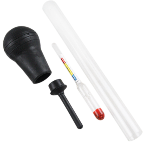

La lectura que da el sensor(diferencial) es Pa-Pg.
Si te sirve de ayuda, para hacer una prueba, lo tienes fácil. Ahí tienes un tubo abierto por los dos lados
Archivo adjunto 15451
