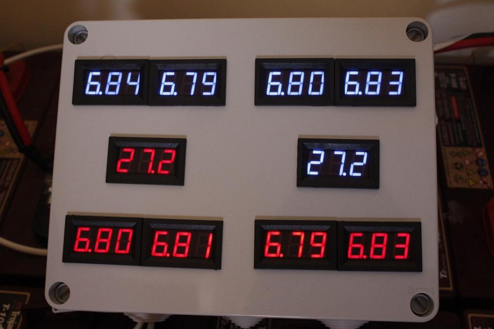

Este es mi cuadro de control (analógico!) de la tensión de mis 8 Trojan T105 . . . . . . Archivo adjunto 15320
En absorción a 59.0V, por ejemplo, las dos monoblock en azul de arriba izquierda muestran una tensión ligeramente menor (7.10V) que las otras (7.40V a 7.50V); pero midiendo la densidad, están perfectas. Evidentemente, esas dos monoblock (mejor dicho: algunas de sus celdas) tienen la resistencia interna ligeramente menor que las otras.
Por eso me gustaría poder controlar las densidades de una forma permanente.
Para los perfeccionistas:
La foto es antigua! Hace 2 semanas eliminé una de las celdas, para tener solo 23 celdas / vasos, que es lo que quiere mi híbrido
En una foto actual, el penúltimo valor en rojo de abajo derecha marcaría 4.53V, en vez de 6.79V
