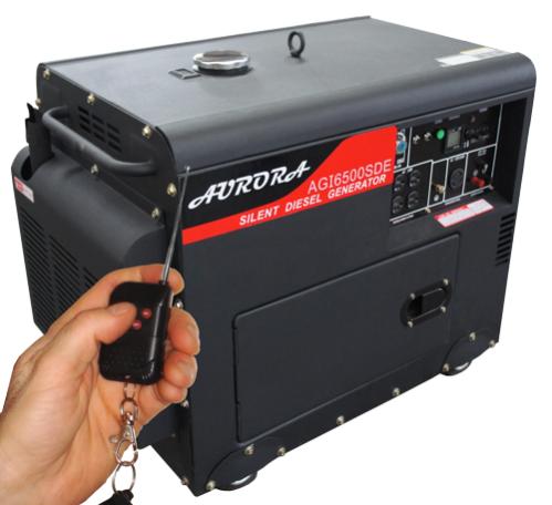

jejeje, incluso hay una foto de lapeliseorient encendiendo el suyo con un mando a distancia, y le funciona...
rositas, azulitos, rojos, negros, grises, amarillos...no pongo mas por que me van a banear con razon...hay miles!...jajaja
la industria se prostituye!...
Respuesta: grupos electrogenos diesel, cada uno el nuestro...jajaja
Ya me gustaria ser yo el que acciona el jodido mando.. y que funcionara!!!!!
grrrrrrnsgxggcagoenlaleche!!!
