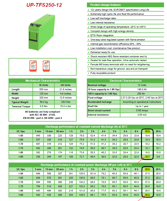

    Estas son mis baterias conectadas a 48V (x4). Potencia total: 250A x 12 x 4 = 12.000 W en C100.
    Las puse en marcha a mediados de agosto y a mediados de Octubre ya han llegado donde iban.
    Las he tenido en carga cada mañana y en descarga cada noche no pasandome del 50% recomendado ni salirme de todas sus recomendaciones.
    Mis descargas nocturnas no han llegado de media a 500Wh medicion en bateria (como mucho). Realmente a sido de unos 300Wh de media con lo que al 50% me tendrian que haber durado 12 horas perfectamene y no ha sido así ni recien puestas.
    Estoy intentando que el fabricante y vendedor me den respuestas ante un timo semejante pues no me han durado ni 2 meses.
    La conversación con el distribuidor no tiene desperdicio.
    Que se puede hacer en estos casos??
    No os recomiendo esta marca.

    Estoy con Photon.
    No es por dar caña sin más, simplemente un comentario de un vendedor con el que tengo confianza y ha vendido unas cuantas con un gran numero de incidencias técnicas:
    *Ni se te ocurra comprar unas U-POWER...
    Yo creo que lo barato aquí si que sale caro.

    Yo tambien las monte y han sido un fracado absoluto, ahora voy a cambiarlas por vasos de traccion.

    Hola de nuevo,
    Buenas noticias para mi. (y para todo aquel que haya tenido un problema parecido, animo!! )
    Despues de mucho pelear y una reclamacion de consumo, me han devuelto el dinero de compra por las baterías.
    El comercial las recogio, las testeo y me han devuelto el dinero.
    Como considere que el vendedor despues de todo, se porto bien con las gestiones hechas con el fabricante, le volvi a comprar otras baterías.
    Por lo que he leido, debo de ser uno de los pocos que en garantia les hallan devuelto el dinero, así que animo a la gente que si tiene problemas con las baterías, se pogan pesados y si es necesario denuncien las malas practicas de comerciales y fabricantes. Si tienes una tabla de caracteristicas del producto, la tienen que cumplir y punto.
    Considero fundamental y necesario para el avance en el mundo de la fotovoltaica unas buenas baterías y todo lo que conlleva. Por eso, es importante que el fabricante no mienta en el producto, porque eso crea mala reputacion a todo este mercado tan necesario hoy día. Mentir en un producto tan caro, solo puede crea desilusion y echar para atras más de un proyecto.
    Esta vez opte por Trojan T-105, que a pesar de su precio parecido, tiene mucho más ciclos de vida. La pega, el mantenimiento (no pasa nada, merece la pena).
    Espero que a pesar del maltrato que les voy a dar me duren por lo menos un par de años.
