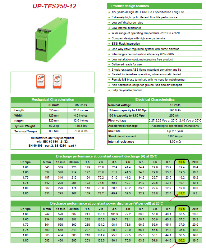

http://www.rebacas.com/img/cms/agm%2...%C3%B3sito.jpg
Esta es mi bateria, 250ah a c10 200ah segun los calculos de este foro tendria unos 1500w útiles, pero creo que segun mi consumo y lo que me dura la bateria no se corresponde. Me interesa mucho saber la misma cuestión que aquí al amigo.... el recorrido de la batería de 100% a 50% va desde 12.8 a 12? o a 11.9/8 según la foto que adjunto son 200ah hasta 10.5v.... que según entiendo este 10.2v sería la bateria al 0%. Tambien teniendo encuenta que los dias de verano la bateria influenciada por el calor marca mas V que en invierno que por el frio son alguna decimas menos no?

Las curvas de descarga de una batería no son iguales en C5 que en C100, como bien habéis explicado. Cuando se dispone de una batería de la cual sacas 1KW, en C100 su voltaje final pude ser 1,83V/elemento (según tipo), pero en C10 para esa misma potencia su voltaje final pude ser 1,72V/elemento.
Lo que quiero explicar con esto, es que a una descarga más rápida, también su atenuación de voltaje es mayor.
Aunque la tensión de una batería es indicativo de estado de carga, es más representativo el peso del electrolito. Tu batería en reposo pude marca una tensión de 12,5V (orientativo) aún estando al 40% de capacidad y al conectar alguna carga se cae muy rápido el voltaje, esto indica que la batería o no estaba cargada realmente o que no es capaz de almacenar energia, en el caso que sea de amperios adecuados.

Re: autonomia baterias monoblok de ciclo profundo
Estoy con Photon.
No es por dar caña sin más, simplemente un comentario de un vendedor con el que tengo confianza y ha vendido unas cuantas con un gran numero de incidencias técnicas:
*Ni se te ocurra comprar unas U-POWER...
Yo creo que lo barato aquí si que sale caro.
