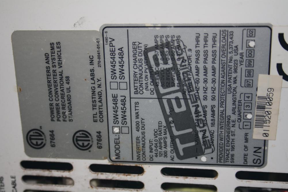

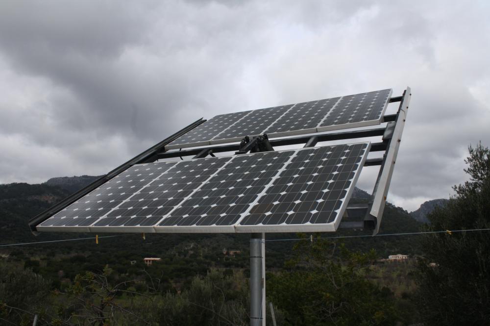

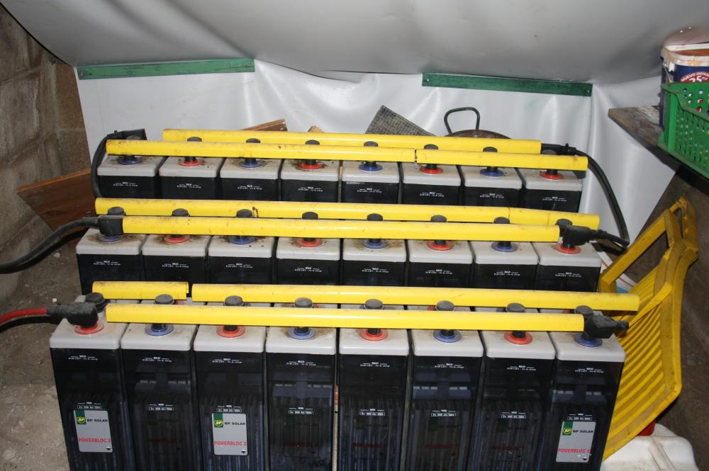

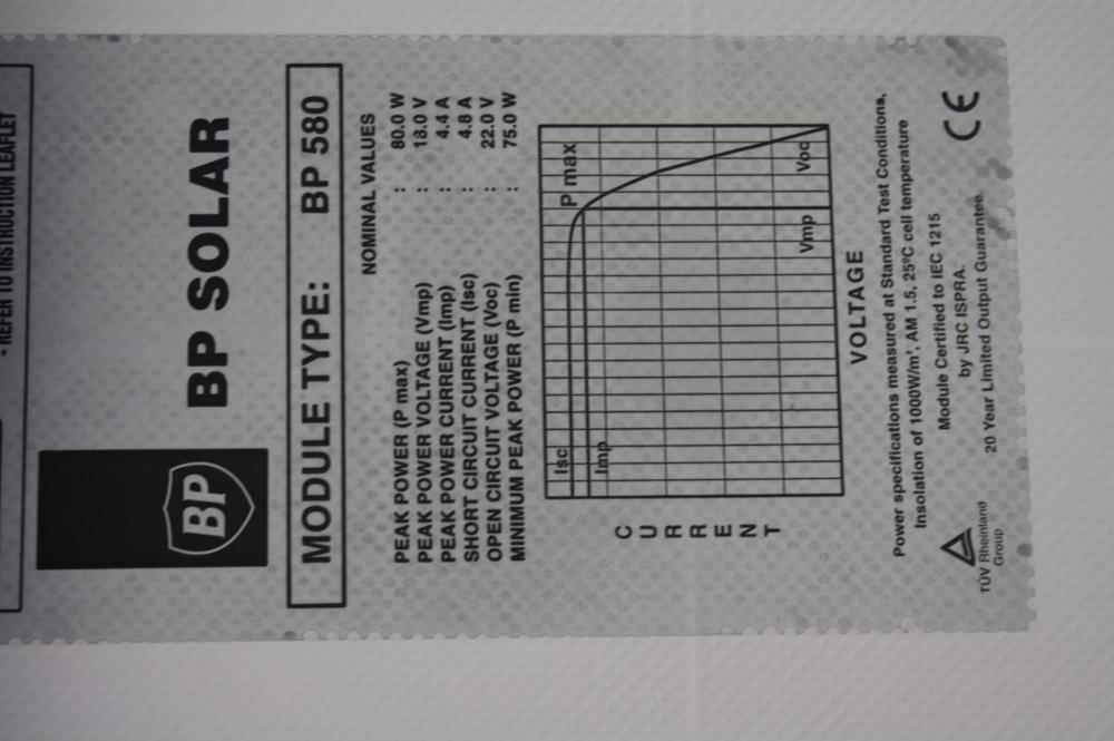

Respuesta: me faltan placas solares?
He echo un par de fotos para que podais opinar ,el consumo que tengo en casa es bastante,nevera,lavavajillas,microondas,3 motores de agua en verano,(cesped,piscina,casa) y la casa es bastante grande 550m,con 6 hab y 5 baños,El generador en invierno me funciona mas o menos 3h cada dia, en verano 1h,(3h por 2 litros cada hora por 1 euro-litro:6 euros dia),si creeis que poniendo 4 o 5 placas de 180 o 200w ahorraria en el tema del generador.gracias

El tema no es si generas suficiente cantidad de energia para alimentar todo lo que gastas.
El problema que preocupa aqui a la gente, es que no captas con suficiente intensidad como para hacer una carga adecuada de las baterias y realizar sus mantenimientos.
El hecho de que cada dia este saltando el generador es que tus baterias se encuentran continuamente agotadas y eso es muy muy muy perjudicial para su vida util, y contando que ahí puedes tener 10.000€ en baterias de cualquier manera, pues resulta muy interesante empezar a hacer un uso y mantenimiento adecudo, fuera de los 5 o 6 € en gasoil que te pueda consumir el grupo.
Mi consejo es que inmediatamente, cuanto antes, pongas el generador manualmente a cargar esas baterias hasta arriba para intentar evitar la degradacion que vete a saber cuanto tiempo hace que te encuentras en esta situacion y lo dañadas que puedan estar.
Como prevencion, no usaria ningun equipo de alto consumo (bomba-lavavajillas-lavadora) sin haber conectado el generador a cargar antes.
Cuando tengas un buen nivel de carga, lo puedas manter alto, entonces a ver si con la potencia de paneles instalada los reguladores pueden completar los ciclos de ecualizacion correctamente.
Saludos y espero que no se hayan dañado mucho los acumuladores, porque 24 vasos de 950Ah tienen que ser cualquier cosa menos barato.

Disculpa, la palabra "intensidad" debe sustituirse por la palabra "potencia".
Como dijo que tenia 16 paneles de 80W, pues 1.280 W de potencia nominal instalada, que seran 1280 / 68v de un sistema de 48v nominales = casi 19 Amperios de intensidad.
Tambien veo que lo que a ti te gustaria, y lo que siempre te ha funcionado, seria montarle el doble de paneles, aunque yo considero que con menos intensidad de carga (mientras el balance de carga-consumo este equilibrado) es suficiente, pero no voy a ser yo el que te diga como tienes que dimensionar ni montar las instalaciones solares, Dios me libre.

mblade no hagas nunca los cálculos en Wts. trabaja siempre en Amp. y no te equivocarás, el tema es como sigue:
Tiene 16 paneles de 80 Wts. 80 / 18 = 4,4 Amp hora, como están conectados en serie de cuatro, sería 4,4 * 2 = 8,8 Amp. si le suponemos 3 hsp de radiaciión son 26,4 Amp/día por seguidor, como tiene dos seguidores iguales, serían 52,8 Amp totales al día, como los soportes supongo que son seguidores de dos ejes hay que sumar un 50% de producción, por lo que obtendríamos 79,2 Amp. pero como suponemos un 20% de pérdidas, al final nos quedamos en 63,36 Amp/día.
Como se supone que no debe gastar mas energía de la que produce, el consumo que puede hacer en la vivienda es de 63,36 * 48 = 3041 Wts. día, todo lo que pase de esto, lo tiene que hacer con el grupo.
Pero también digo que estudiando el caso detenidamente, es decir evaluando los consumos que tiene y en que época del año los hace, se puede calcular lo que de verdad necesita, teniendo en cuenta que pueda también trabajar el grupo como apoyo y carga de baterías puntualmente, pero no casi a diario, como parece ser que viene haciéndolo ahora.
Para el cálculo de la batería 63,36 * 5 / 7 = 452 Amp. de capacidad, justo la mitad de la capacidad de batería que tiene en la actualidad, por eso he dicho que para esa capacidad de baterías le hacen falta el doble en paneles de lo que tiene ahora.
