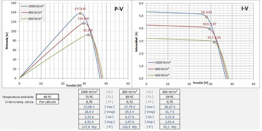

Hola a todos, para una instalación en badajoz, como veis para un consumo diario de 3100 Wh/ dia, en una instalacion de uso permanente.
8 paneles 170 W
12 baterias 2V 1300 Ah
Tambien llega grupo con arranque automatico de apoyo

Por los datos que facilitas (he supuesto 36 células) parece que sirve para aislada (aunque algo justo), a ver que comenta Photon que es el experto.

con los 8 paneles, vas corto 8 x 170= 1360W, nesecitaras para cubrir los 3100wh/dia 19 paneles, 1 regulador 24v/100a, y 12 modulares de 2v 1900ah/c.

Yo coincido con Juanico, aunque no voy tan lejos. Con 13 en diciembre y enero no llegas pero podrías sobrevivir. Tendrías completo un 80% del mes y el resto a arrancar el grupo. Con 15 ya irias bien. Con cuantas HSP lo has calculado?

HSP 3,04 media de tres Nov, Dic y enero en badajoz
- 15/12/2010, 09:02 #11
Respuesta: Dimensionado correcto?
Pues ahí ya hay un dilema.... a mi me salen por varias vías entre 2,49 y 2,55. Aunque con tus HSP me dan 10 Paneles, no 8.

Con unos 1,4 KWp de paneles (a 50º, azimut 0º, sin sombras) y regulador MPPT, el PVSYST me da una aportación solar de >99% (al menos para Cáceres, para Badajoz no será muy disferente).
Te recomiendo esta configuración y si dispones de suficiente superficie, ponte módulos microamórfos y te sale encima más barato a la vez que te deberían de sacar más kWh por poptencia instalada...

ok amigos, con los 1.4 kw que habis dimensionado creo que como deciis es una buena aproximación a los 3000 wh/día que quieren
