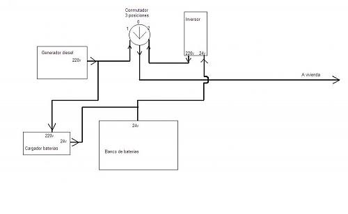

  12. #37
    Avatar de Hlebtomane
    mar 2007
    4.543
    Predeterminado Respuesta: VIVO EN UNA AISLADA ¿Y TU?
    Hola SalvaCe,
    feliz año igualmente; por los datos indicados aún no se puede decir mucho, pero está claro que te hace falta un sistema fotovoltaico más grande para usarlo en una vivienda habitual. Según las características del lugar puede interesar complementar la instlación por un aerogenerador (molino) o más placas; inevitable será también poner más capacidad de baterías y cambiar de inversor a un inversor/cargador.
    Los 2 paneles de 100W, si la instalación está bien configurada, te pueden rendir como mucho unos 250 kWh aprovechables al año en corriente alterna, pero dudo que sean más de 200 kWh que te rinden; con eso creo que es obvio que te quedas corto; aunque, claro, depende de los consumos que tienes si te quedas corto o no, por eso es muy importante saber los consumos que tienes (iluminación, tele, lavadora, lavavajillas, microondas, vitrocerámica, ordenador etc.).
    Independientemente de lo dicho, para salvar tus baterías, primero nos tienes que decir de qué tipo/modelo se trata, su tensión nominal (V), capacidad nominal (Ah) etc. Supongo que será una batería monoblock (plomo-ácido) de 12V, pero también puede ser que sean varios vasos de plomo-ácido de 2V cada unos, o una batería de gel etc. Es muy importante que nos digas de qué baterías se trata, sin saberlo no se puede aconsejar nada; pues mira si encuentras los datos en la pegatina de la batería y nos los comunicas por aquí.
  13. #38
    ene 2010
    zaragoza
    308
    JODO VAYA DIA DE NIEBLA!!!!!!!
    Llevo un par de dias que el motor.... no para!!!!
    Pregunta "pa" los sufridos usuarios y "pal" profesional que se me lance!!!
    Primero la descripcion;
    El generador lo tengo conectado al cargador de baterias (logico) y a nada mas...
    Por lo tanto el generador produce a corriente alterna.. el cargador lo transforma a continua.. para que luego el inversor lo vuelva a convertir para usarla en la vivienda...
    El generador esta en fase de automatizarlo por medio del ATS que tiene mi inversor (es un IREPSOL de 4000w) Aun no me ha llegado.. lleva 1mes y medio de retraso.
    Pues bien he visto que algunos haceis que la corriente del generador vaya al cargador y a la vez tambien que alimente la vivienda directamente.. sin pasar por inversor...
    ¿Se nota de verdad esa derivación?
    ¿cargan mejor las baterias?
    Pensando el sistema lo podría hacer de manera manual o mecanica mediante cable e interruptor. Osea acciono el motor, acciono el interruptor para dar paso a la energia a la vivienda y acciono el interruptor que corte la entrada del inversor..
    Pero como lo voy a automatizar.. creo que lo mejor sería algun sistema que automatizara todo eso...¿no?
    Si lo hiciera de manera manual... y alguna vez el interruptor que corta del generador a la vivienda me lo dejo en "on" (sin darme cuenta) y el inversor empieza atrabajar con normalidad... La energia en corriente alterna que sale del inversor iría tambien hacia el generador... ¿me lo cargaría?
    Muchas preguntas y no se si me entendeis.
    Bueno, ¿me podrías contar vuestro sistema?
    ¿que opinais de lo demas? Si existe ese cuadro de automatización.. ¿donde comprarlo? yyyy ¿cuanto cuesta?

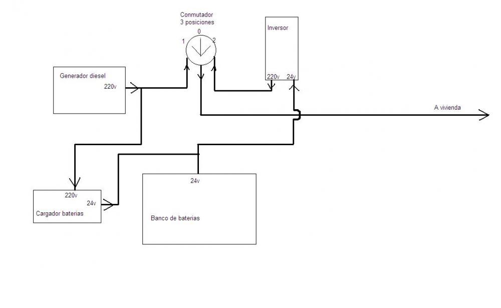

    Hola Lapeliseorient. Si quieres algo manual y muy muy sencillo que tu mismo podrias instalar puedes ver aqui Conmutadores de levas | Direct Electro S.L. Material Eléctrico, Calidad, Económico, Entrega inmediata y buscas los Conmutadores de tres levas, 3 posiciones montaje frontal. Estos conmutadores te aseguran que nunca se van a mezclar las dos corrientes AC (la del inversor y la del generador), ya que antes de conmutar, pasan por un valor cero, porque si se mezclan, aunque esté apagado uno de ellos....muerte al instante, sobre todo el inversor. Yo tengo uno de ellos y perfecto.
    En cuanto al sistema de conmutación automático, por supuesto que hay. No te puedo dar referencia porque no soy instalador.
    Y debe tener mas rendimiento el sistema si la energia del generador pasa directamente a la vivienda sin pasar por baterias-inversor. Y al mismo tiempo cargas baterias.
    Miniaturas adjuntadas Miniaturas adjuntadas VIVO EN UNA AISLADA ¿Y TU?-conexion-conmutador.jpg
    Última edición por carlos6025; 17/01/2011 a las 10:44 Razón: Adjunto esquema conexión conmutador

    Carlos he visto el interruptor de levas que me has aconsejado...Esta bien..pero sigo pensando que si voy automatizar el sistema pienso que debo ponerlo automatico...

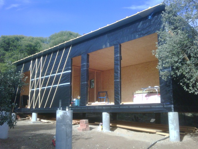

    Espero que me una al "club aislada" en la primavera, tengo el grupo, el inversor, las baterias y 50% de la caseta. Mas que una "simpa" creo que es la vida mas normal del mundo
    Miniaturas adjuntadas Miniaturas adjuntadas VIVO EN UNA AISLADA ¿Y TU?-caseta.jpg
