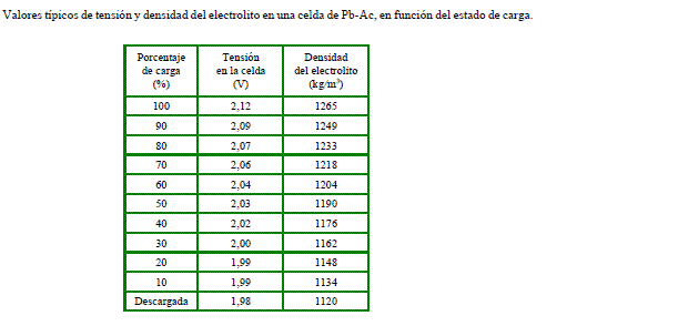

nivel de carga de baterias
tengo 12 baterias en serie a 24V de 915A la temperatura del habitáculo es de 20º a las doce horas y de 8º a las 24horas es correcta dicha temperatura, la medición de nivel de carga en estos momentos es de 1.18 ¿no esta un poco baja?¿ la tabla de niveles donde la puedo conseguir?
gracias. Raybanroc

Hola:
Esta aproximadamente en un 50% del porcentaje de carga, el regulador supongo que se pondran a cargar la batería cuando las cargue vuelve a medir la densidad a ver que valor te dá. Te adjunto niveles orientativos.

Respuesta: nivel de carga de baterias
gracias mandragora ¿pero el regulador supongo que ya estara cargando no? mas bien pienso que me é pasado en el consumo, haré un seguimiento estrictro.
