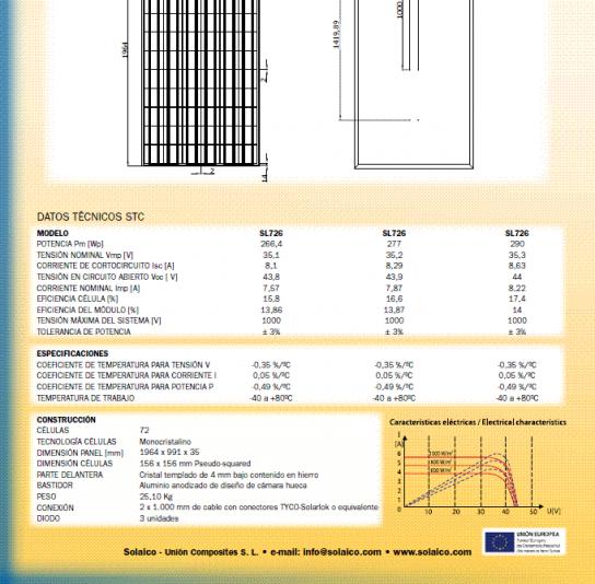

    mandragora está desconectado Forero
    may 2008
    Talavera de la Reina
    226
    Predeterminado Respuesta: poca duracion baterias??
    adjunto archivo caracteristicas del módulo
    Miniaturas adjuntadas Miniaturas adjuntadas poca duracion baterias??-dibujo.jpg
    asaco está desconectado Forero
    jun 2010
    mallorca
    56
    Cita Iniciado por mandragora Ver mensaje
    Hola:
    El módulo en cuestión segun fabricante esta diseñado para conexión a red. En cualquier caso creo que para realizar la ecualización donde la batería toma valore de aprox 29 V el panel lograría realizarla, pero lo que creo es que cuando se realizen los calculos de la producción del panel no se debe tener en cuenta los 290 w porque nunca llegará a producirlo, la tensión que alcanzará el panel rondará los 26 V lo que nos suministrará unos 5 A(irradancia 800) A es decir estamos hablando de nuveles de potencia alrededor de 130 es decir desperdiciamos un 50% de la potencia que nos podría dar en invierno con 3 horas sol pico nos daría 15 Ah . Creo que el error está en la elección del tipo de módulo.
    En cualquier caso entiendo que se puede provar a la ecualización para ver como están las baterias
    Creo que te equivocas es un panel de 72 celulas y tiene un vpm de 35,3 y un voc de 44 lo que si no me equivoco es un panel que sirve perfectamente para instalaciones aisladas a 24v, de todas maneras que alguien nos lo aclare, saludos!!
    Avatar de Conchuo
    abr 2007
    Andalucía
    2.796
    asaco es correcto lo que dices, si tu panel tiene 72 células es un panel perfectamente diseñado para cargar baterías de 24 V. con regulador.
    Conchuo
    14.161
    Mandragora dejándome la vista parece que el panel que pones es apto para aisladas de 24v.
