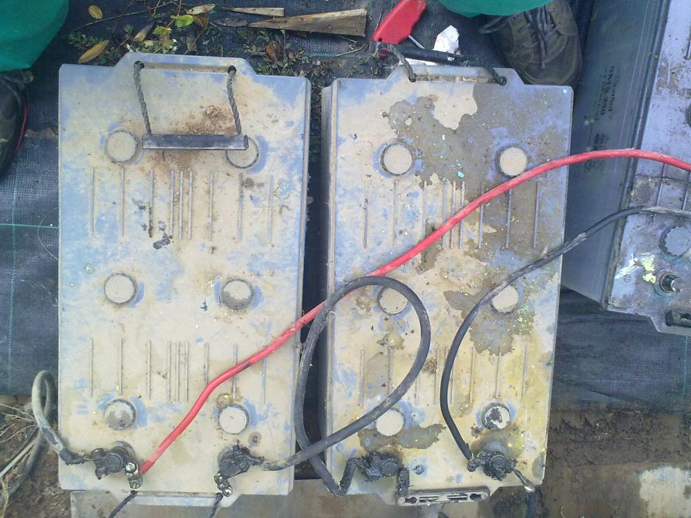

bueno despues de sacar las tres baterias y con muchas dificultades, he conseguido seguir los cables de las mismas y lo que he visto es que dos de ellas estaban conectadas en serie, y la otra estaba conectada en paralelo con estas, esta bateria que estaba en paralelo uno de los bornes se encontraba totalmente sulfatado y he podido quitarlo sin soltar ningun tornillo, osea totalmente destrozado, asi que la he soltado totalmente, he comprobado las otras dos con un comprobador me daba lectura normal, asi que he soltado totalmente el paralelo y he dejado solo las dos seriadas he puesto el cargador hasta que ha hecho su carga y ahora a esperar.
a ver si tengo suerte.

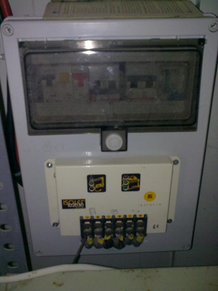

[IMG]file:///C:/Documents%20and%20Settings/JULIAN/Escritorio/regulador.jpg[/IMG]buenas
me parece que no he conseguido mucho anulando la bateria en paralelo :pensive: , ya que me han llamado los de la alarma a las 01'00 am que se habia producido un corte de corriente, yo sali a las 5'00 pm y las baterias estaban a tope o sea que duraron 8 horas aprox. con solo el consumo de la alarma, hombre ayer por la tarde no es que hiciera mucho sol pero antiguamente con esta instalacion y en las mismas condiciones, teniamos corriente para dos dias aprox. sin necesidad de conectar el cargador, como lo veis baterias nuevas...:quemao: os envio unas fotos.Archivo adjunto 2073

¿Has podido comprobar el nivel de agua de las baterías? el regulador que tienes tiene sus fallos y puede que sea el culpable de que hayan muerto prematuramente.
Las baterías están bastante sucias, no creo que estén en un buen lugar. Hay que protegerlas mejor y evitar que se puedan mojar.

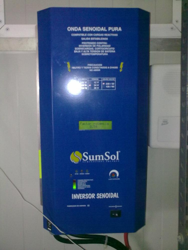

¿que tenías enchufado al inversor cuando sacaste la foto?

el nivel de agua se lo comprobe hace 5 o 6 dias y bueno en principio no estaba muy mal pero tuve que rrellenar algun vaso entre las tres baterias se comieron 1'5 litros aprox., las ves sucias por que estan en una especie de pequeño zulo,de ahi lo de la suciedad, pero te garantizo que no se mojan.
el regulador lleva una temporada que si de vez en cuendo lo tengo que resetear pues sin motivo aparente corta y arranca corta y arranca, pero al resetearlo se corregia, y yo pensaba que seria una cosa puntual.
en el momento de la foto estaria conectada una caja registadora pequeña, pues donde esta la instalacion es un negocio, y la registradora es uno de los aparatos electricos que mas tiempo se mantiene conectado pero se enciende y apaga dependiendo de las necesidades.

me sugieres que intente cambiar el regulador y pruebe a ver, para cambiar las baterias siempre hay tiempo o no, pero cual y que mod.
Respuesta: Baterias de que tipo ozps 12v o vasos de 2v
Deberías medir la densidad cuando dicen estar cargadas y cuando caen. Supongo que las tienes condenadas, pero para las nuevas sean las que sean pon otro regulador. Ahora mismo irías justito con uno de 10A, mas grande si pretendes ampliar en un futuro.
Lo de poner una en paralelo a otras dos en serie es una cagada del que lo monto monumental.

ya tengo el regulador nuevo para ponerlo esta tarde es un sunsol rs-40 con display, voy a probar a ponerlo con las dos baterias haber si se me soluciona el problema del corte de corriente, tambien medire con el densimetro haber como estan mis chicas, ya os contare ojala chutase todo bien, y de momento intentamos ahorrar para los vasos ok.
