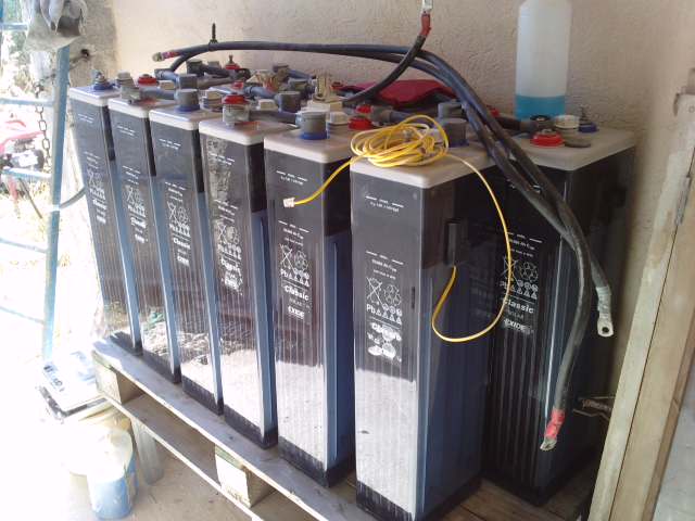

    Hola, veo alto rendimiento por el foro, jeje, es lo que me dijeron al comprar un xantrex sw3024e.
    Vereis, pero para programarlo no basta con ser un "artista"
    por lo visto hace falta el titulo de programador, me podeis decir si realmente el bicho es potente y tiene tantas posibilidades le añadimos un kit para la carga automatica desde el generador.
    La instalacion es de 24v,12 baterias de 1000 y dos placas solares de no se cuanto.
    Mirad yo lo uso en caseta de campo, osea mobil home en parcela, con dos placas y un generador de 10 kw auxiliar.¿nos hemos pasado? es una parcela de cultio y lleva una bomba de agua.
    Conoceis la programacion de este inversor/cargador
    Escucho atentamente vuestros comentarios, que me ayudaran a saber cuando debo pedir a un profesional que venga.

    Gracias por contestar, perdona si no he sido muy técnico, la configuración ha sido el error, el montaje lo han hecho, (segun parece) mal. De hecho el equipo está en reparación por "sobrecarga" ese es el error que da al provarlo en vacio, todo me lo vendio el mismo distribuidor, aconsejado y montado por el por el.
    Detallo:
    grupo electrogeno L8M- 10kw
    Acumulador Exide OPZS solar 985 AH 12 vasos
    inversor xantrex Mod 3024
    Las 2 placas (que no se de cuanto son, hoy lo miro) y el regulador bp de 30A los compre de 2ª mano por 900 € y las instaló un profesional.
    Por lo que yo veo desde mi ignorancia, en la instalación me llama la atención 2 tomas de tierra, una del generador a su chasis que se encuentra separado en otra caseta por 50 mts del inversor y otra desde el inversor a tierra.
    Amen del cuadro de dexconexión de los acumuladores y del de protrección por sobrecarga del generador.
    En este caso parece que un animal a mordido la toma principal de tierra, primero se quemo un circuito del generador y un par de semanas despues el convertidor mostraba "overcurrent"
    Gracias a todos por vuestro tiempo¿Cual es vuestra opinion?

    Las tomas a tierra son para la salida AC del generador y la salida AC del inversor, si que hacen falta.
    Los 900 euros seran el regulador y las placas no?

    Efectivamente son 900 € por las 2 placas que son de 110 cada una y el regulador de BP de 30A.
    Sería una locura pensar que me han puesto toma de tierra sin necesitarla y encima la instalen mal. Creo que si son necesarias, pero solo una por los rayos. ¿Es así? ¿como puedo mejorar la proteccion de cada elemento? por ejemplo: quiero desenchufar las baterias y ¿tengo que desenroscar los bornes con sus chispitas?, que puedo poner que tenga la dimension de los cables que llegan y me permita conectar/desconectar las baterias del inversor
    Otra cosa, alguien se anima con la programacion del xantrex 3024 Tengo una semanita libre para montarlo todo, suponiendo que me devuelvan el inversor pronto. Os pondre alguna foto, y así me decis una opinion. Gracias por vuestro tiempo

    Lo primero es que no debes dejar nada encima de las baterias, y que los cables no pasen por encima, nada ni un trapo vamos.
    Las tomas a tierra se pone una para paneles(marcos) y estructura, y luego para proteger a las personas cuando se trabaja con corriente alterna, la del inversor es obligatoria, al chasis normalmente el neutro va unido a la toma tierra del chasis en el interior del inversor, asi que si se produce una fuga saltaria el diferencial. En el motor igual, normalmente la toma a tierra va al chasis del motor.
    Entre baterias e inversor se pone un fusible, bastante gordo, con base ceramica, fusible NH de cuchilla, hay unas agarraderas que venden en tiendas de material electrico para ponerlo y quitarlo.
    Busca el manual en la página de xantrek, supongo que explicara todo lo que necesites.
