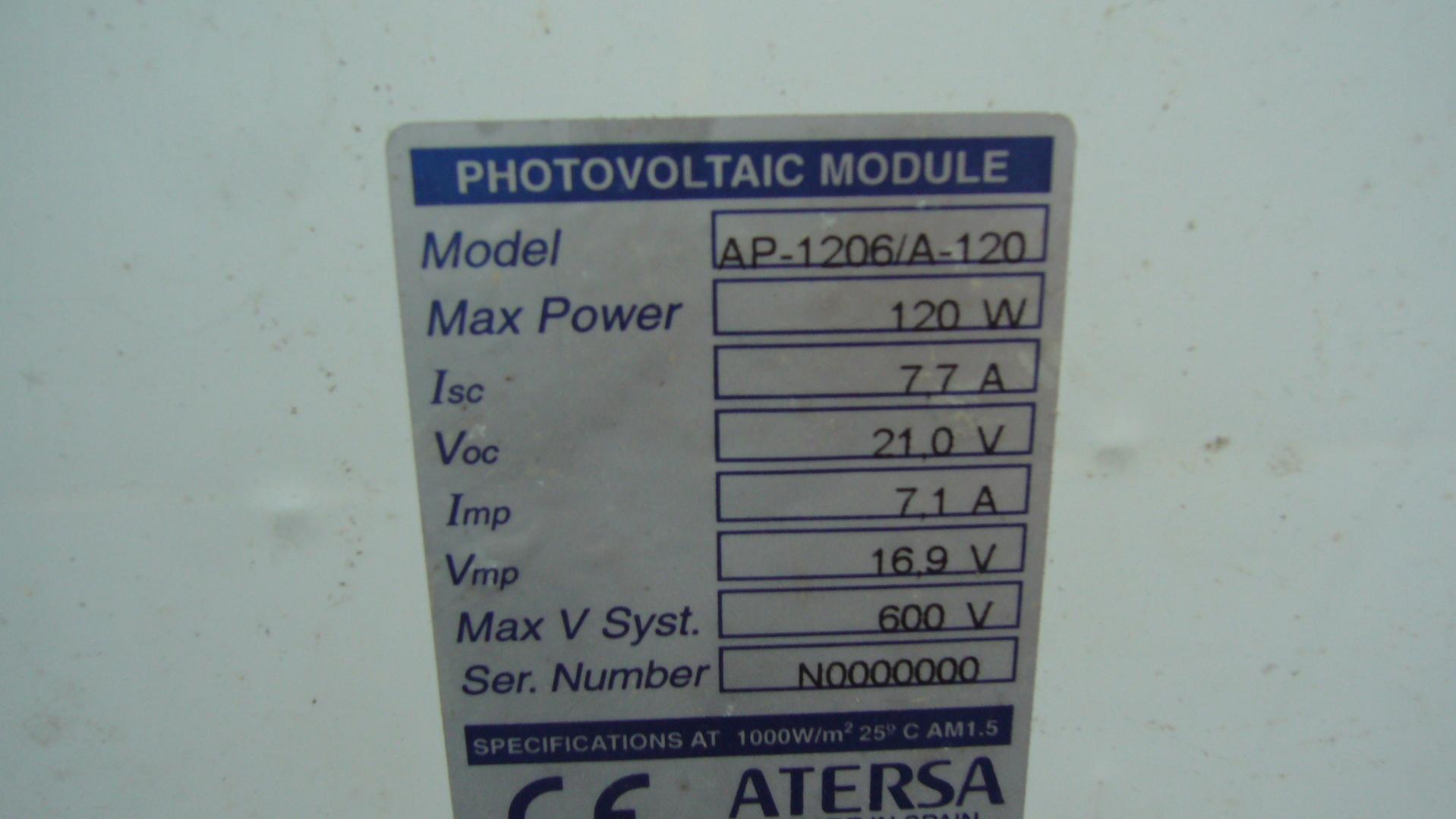

    Buenos dias a todos, soy nuevo en el foro, y tambien en el mundo de las placas solares.
    Tengo una casita en el campo sin corriente electrica, y me han regalado dos placas solares de 600w cada una, mi pregunta es si con dos placas puedo alimentar cuatro tubos fluorescentes de 40w y uno de 80w, normalmente vamos los fines de semana.
    Con lo que solo se utilizaria una noche o como mucho dos a la semana.
    Cuantas baterias serian necesarias?
    Muchas gracias y si en slgo no voy bien encaminado me lo decis que no tengo ni idea.

    Pues creo que para empezar vas desencaminado en la potencia de esas placas. Mira bien la pegatina por detrás con sus datos, porque no creo que sean de 600W.

    Mirare lo de las placas, creo que 600w es el masximo o algo asi, de todos modos le hare una foto a la etiqueta y asi saldremos de dudas.

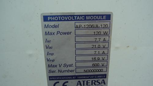

    Ya tengo la foto, efectivamente no son 600w sino 600v de maxima( que no se que quiere decir) creo que el valor correcto seria 120w, no?
    Bien con estas placas que puedo conectar sin sobrepasar lo que puedan cargar a la semana?
    Estaran situadas en valencia, que por lo que veo es importante por las horas solares, no?
    Graciasss.
    Y la bateria que debe de ser de 120 como las placas?

    Lo que significa lo tienes en mi mensaje anterior y no te tienes que preocupar por ese valor.
    Lo que importa es que es un panel de 120W de 12v nominales. Y poniendonos en el caso de invierno veamos cuanto pueden entregarte.....
    En Valencia tienes unas 3 HSP invernales
    Cada panel te da unos 7A ,dos paneles 14A x 3 HSP = 42 A día como tope.
    Como cargas 7 días y gastas en 2......tienes para dejar todo encendido 5 horas sin llanto alguno si no me equivoco. Vas sobrado.
    Si todo se queda en visitas de fin de semana y algo mas en verano, apagando alguna luz para gastar con cabeza te pondría dos monoblock de 200Ah y a correr......
    Algo así, la batería debe ser de la misma tensión "nominal" que las placas, osea, 12 voltios.
