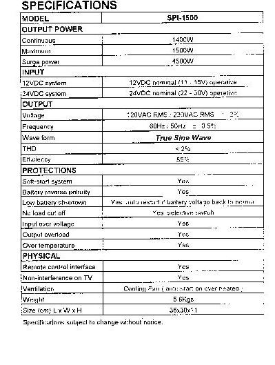

    Hola a todos, tengo un inversor supuestamente de onda senoidal pura de 1.500W y al conectarle una bomba sumergible de pozo de 750W, me corta por exceso de consumo. Me fuí a por una pinza amperimétrica, la conecté en continua a la entrada del inversor, y me daba picos de 200A a 300A. ¿Cómo puedo solucionar esto?

    Efectivamente es un inversor de 12/220v. Aquí os adjunto las caracteristicas de mi equipo que al parecer aguanta picos de 4500w.
    De todas maneras, ¿se podría poner algún tipo de condensadores al cuadro de la bomba para poder minimizar esos picos?

    Si te aguantara picos de 4500 Wts. en teoría podría arrancar la bomba, pero al parecer no los aguanta, no se la marca de tu inversor, pero algunos de marcas raras sobre todo procedentes de China, una cosa es lo que dicen que hace y otras lo que realmente hace.
    Con respecto al condensador, no es mala idea, posiblemente uno electrolítico de 450 V. y 8 microfaradios conectado en paralelo con la linea de alimentación de la bomba podría facilitarte el arranque, pero yo antes de hacerlo le preguntaría al distribuidor de la bomba.

    Sigo pensando Brakol que tu inversor es senoidal modificada...

    Yo tambien opino que lo que falla es el inversor pero, que seccion tiene la linea que va desde el inversor a la bateria?puede que haga de cuello de botella.

    Tengo puesto una sección de 20 mm. De todas maneras ,¿en qué consiste el cuello de botella?

    Lo de cuello de botella es por decirlo de una manera cordial. Si tu necesitas en el arranque 200A y el cable es demasiado pequeño simplemente no cabe toda la corriente que necesitas ademas de calentarse etc...

    Hola, debes hacer trabajo de campo primero, para dejar de teorizar
    para lo que necesitaras:
    - un amperimetro con electrodos, (el amperimetro de pinza no es muy exacto)
    ya que mide el campo magnetico y los buenos son muy caros.
    - acceso a una red electrica.
    Pruebas en La Bomba
    conecta el amperimetro entre la red y la bomba, aqui debes medir 2 valores
    - el de arranque (peak)
    - el de trabajo
    para determinar el peak de arranque debes apagar y encender la bomba
    hasta alcanzar a visualizar el mayor valor de corriente en el amperimetro
    << es importante tener la bomba sumergida para conseguir valores reales>>
    << ya que de otra forma obtendras valores de trabajo sin carga o en vacio>>
    << que seran menores a los amperes reales>>
    multiplica cada uno de estos valores por 230 para determinar la potencia en
    watts, tanto del peak como de trabajo, por ejemplo si el peak medido por el
    amperimetro fue 17 amperes, entonces 17x230=3910 watts, por otro lado si
    el amperaje de trabajo medido fue 3.2 amperes, entonces 3.2x230=736 watts.
    estos valores estarian acorde a los indicados por el fabricante del inversor, y
    no debiera ser problema, ya que soporta hasta 4500 watts segun manual.
    Los Cables de conexión Batería/Inversor (cuello de botella)
    estos cables no deben superar un largo de 1.5 metros y un diametro igual o
    superior a 6 mm.
    El Inversor
    Me parece que el inversor que tienes usa transformador en vez de transistores
    para elevar o convertir los 12vcc en 220vca, esta conclusión la consigo por el
    consumo de amperes que dices haber medido, esta clase de inversores mata
    rápido a las baterías, por otro lado también ocurre que un amperimetro de
    pinza se confunde en la medicion en ese punto, si usas un amperimetro de
    electrodos sera mas confiable.
    Soluciones
    Si has aplicado todos estos consejos y se adecuan al manual de operaciones
    del inversor y de la bomba, entonces tienes varias soluciones:
    1) instalar un conmutador de arranque, el cual haga la partida peak en la
    red eléctrica (17 amperes) y cuando pase al estado de trabajo (3.2 amperes)
    en la cual consume menos amperes, el conmutador deberá pasar el consumo
    de la bomba al inversor, sino cuentas con red eléctrica la siguiente sera la
    solución definitiva.
    2) Cambiar el inversor por uno de 2500 watts continuos/5000 watts de peak
    Espero haber ayudado, y disculpa por el rollo.
Nombre: Dibujo.JPG
Visitas: 1502
Tamaño: 52,0 KB
    Gracias. Saludos
    Estimado buscando el modelo de tu inversor encontre esto
    SPI-1500 Power Inverter & Accessories
    segun estas especificaciones tu inversor no es de onda sinus pura

    brakol está desconectado Miembro del foro
    dic 2009
    Merida
    23
    Predeterminado Respuesta: Solución a picos de arranque en Bomba.
    Hola Arthurs16, el modelo que has encontrado no es el mío, el mio es el SPI-1500 http://www.solarweb.net/forosolar/at...-inversor1.doc
    En esta página del foro está la foto, como verás no es igual.
    La bateria que tengo colocada es una de 250A.
