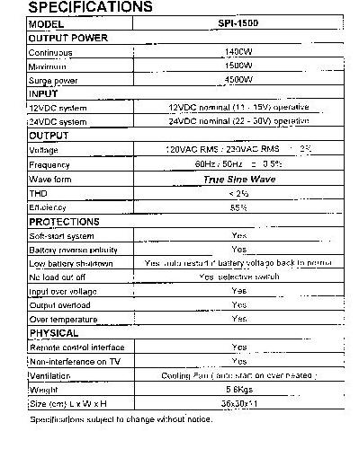

Respuesta: Solución a picos de arranque en Bomba.
Efectivamente es un inversor de 12/220v. Aquí os adjunto las caracteristicas de mi equipo que al parecer aguanta picos de 4500w.
De todas maneras, ¿se podría poner algún tipo de condensadores al cuadro de la bomba para poder minimizar esos picos?
Si te aguantara picos de 4500 Wts. en teoría podría arrancar la bomba, pero al parecer no los aguanta, no se la marca de tu inversor, pero algunos de marcas raras sobre todo procedentes de China, una cosa es lo que dicen que hace y otras lo que realmente hace.

Estimado buscando el modelo de tu inversor encontre esto
SPI-1500 Power Inverter & Accessories
segun estas especificaciones tu inversor no es de onda sinus pura

Hola Arthurs16, el modelo que has encontrado no es el mío, el mio es el SPI-1500 http://www.solarweb.net/forosolar/at...-inversor1.doc
En esta página del foro está la foto, como verás no es igual.
La bateria que tengo colocada es una de 250A.
