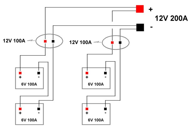

Haber si alguien me puede decir como conectar 4 baterias de 6 v para sacar 12 v .
Me estoy haciendo un lio que no se puede imaginar,
Un saludo y gracias
- 28/02/2010, 22:58 #2
Respuesta: Como conectar baterias
Eso es bien sencillo y se ha hablado otras veces en el foro. Coges dos baterías de 6 V. y las conectas en serie, es decir positovo de una con negativo de la otra, ya tienes los 12 V. ahora haces lo mismo con las otras dos baterías, que la habrás colocado al lado y solo te queda quwe unir los dos polos positivos y tienes una salida de positivo y por otro lado unes también los dos polos negativos y tienes la salida de negativos.
Si por ejemplo las baterías son de 6 V. y 100 Amp. al conectarlas en serie los dos grupos, has conseguido 12 V. y 100 Amp. y después al conectarlas en paralelo habrás conseguido 200 Amp. y 12 V.
Por explicartelo mas claro no se si me habrás entendido o te he liado, en resumen se trata de conectar dos grupos de dos baterías cada uno en serie y luego unir ambos grupos en paralelo.
Serie es positivo con negativo y te quedan libre un positivo y un negativo y paralelo es positivo de una serie con positivo de la otra y negativo de una serie con negativo de la otra.Saludos

Ilustrando a Conchuo:

Me habeis sacado de un apuro, porque no tenia ni idea y al conectarlas empezaron a hacer ruidos raros y a calentarse los cables ,logicamente los separé pero me queda la duda de si se abran estropeado.¿como podria saberlo?

Pues si se calentaban los cables podrian estar en cortocircuito, o podrían estar unas muy cargadas y otras poco, y estaban pasando amperios para aburrir (mas de los que admite el cable).
Como lo hecho, hecho esta, ahora a tirar para alante y punto.
En principio "no pasa nada" (si no ha pasado ya, claro). Las principales consecuencias de poner en corto, son las chispas, sobrecalentamiento de conductores hasta derretirse, y por tanto, posibles incendios y explosion de baterias.
Esas son las consecuencias externas visibles, aunque supongo que por dentro de la bateria no pasara nada bueno tampoco... asi que no es muy recomendable.
Por ponerlo un momento en corto, no pasa nada, asi que no te asustes, posiblemente las baterias seguiran funcionando tranquilamente, pero no lo vuelvas a hacer y ten cuidado con las polaridades.
A pesar de que la mayoria de electronica viene preparada para "resistir" la inversion de polaridad, puedes freir cualquier cosa, aunque ahora no te comas la cabeza.
Conecta como te han dicho, guiate por el dibujo del compañero Breitling, que más claro no se puede explicar y asunto resuelto.

Pues tienes que conectarlo en los puntos de color rojo y negro mas gruesos del esquema de Breitling, donde pone 12 V y 200 Amp.

No a la salida de las bombillas lo unico que puedes conectar es eso, bombillas o cuaklquier otro consumo que no pase de los 10 Amp. que te aguanta el regulador.
En el regulador conectas los paneles en la entrada de paneles, en el regulador conectas las baterías, en la salida que dice baterías y el inversor lo conectas también a las baterías no al regulador.
PERO OJO, no te equivoques con la polaridad que es muy importante, si te equivocas puedes estropear algún cacharro sin darte cuenta, antes de meter la pata, PREGUNTA.Saludos
