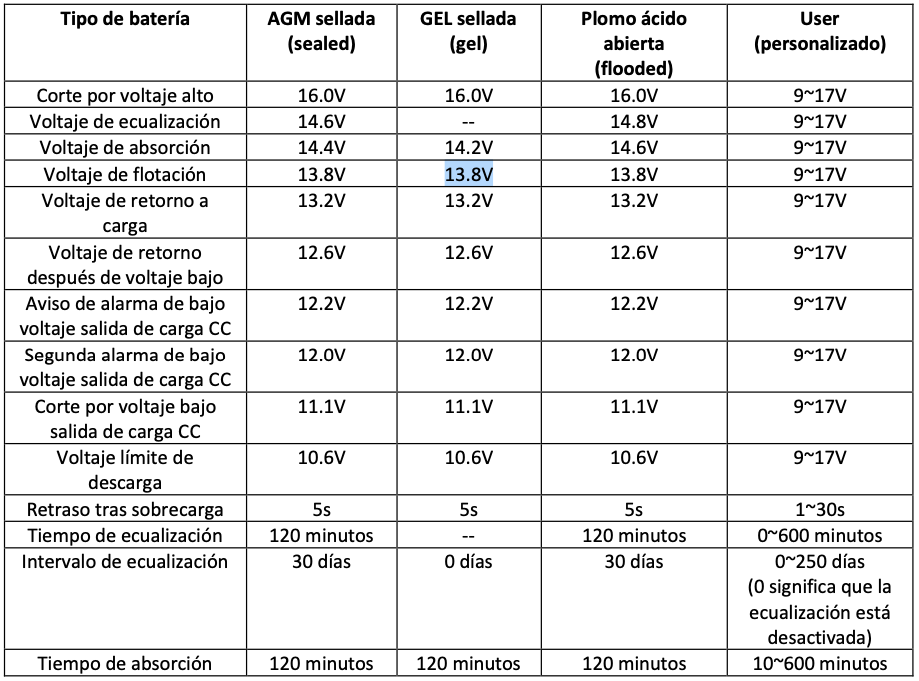

La configuración del regulador es la programada por él para 12V y un tipo de batería GEL. Según indica la gráfica que nos ofrece el fabricante en su manual, en absorción carga a 14.2V y en flotación a 13.8V.
Archivo adjunto 23001

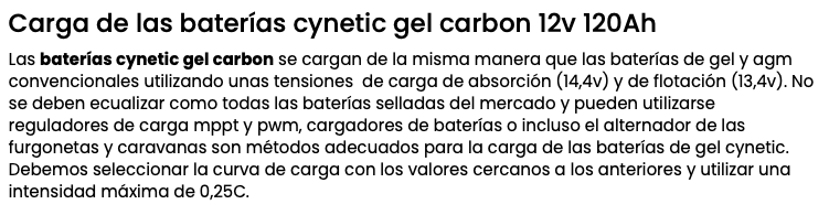

En cambio, en el manual de la batería el fabricante nos indica unas tensiones de carga en absorción de 14.4V y en flotación a 13.4V. ¿Convendría cambiar a esos parámetros en el regulador?

Tal como se indica en las caracteristicas de esa bateria las tensiones optimas de carga son 13.4V Flotacion y 14.4V Absorcion, tendras que entrar en el regulador y configurar correctamente esos parametros en la opcion 'personalizado por el usuario' y fijarte bien en que la ecualizacion quede inhabilitada o si no lo consigues que quede programada a una tension de unos 14V para que no pueda nunca estar la bateria a una tension superior a esos 14.4V. Al ser una bateria de 210Ah/12V C10 debiera ser cargada con una intensidad por debjos de los 30A, no veo en las especificaciones este dato pero viene a ser la norma ( 0.15 de la capacidad en C10, 215 x 0.15 = 31A) hay fabricantes que indican cargar este tipo de baterias hasta el 0.2C ( en tu caso seria 0.2 x 215 = 43A) pero a esos valores ya la bateria empieza a calentarse considerablemente y tu con ese campo solar no llegaras nunca a mas de 30A
referente al numero de placas, si con dos ves que se alcanzan los 15A de carga puedes añadir otro grupo de dos cableado igual y en paralelo con las actuales.
como puede ver solo te tienes que preocupar de que en bornes de bateria no se midan valores de tension por encima de los 13.4V en flotacion y los 14.4 en Absorcion, si los vieras reconfigura el regulador bajando esas decimas de voltio que veas de mas.

mis comentarios se basan en los parametros que indican los liks que nos aporta tanto a bateria como a regulador
referente a bateria, parametros de tensiones e intensidad de carga que el fabricante indica para:
Bateria: GC 250H 250Ah C100 210Ah C10, Vflotacion a 2.28V vaso => 13.68V, Vabsrcion a 2.40V vaso => 14.4V, y una intensidad maxima de carga en BUL 0.25 x C10 ó 0.25 x C20 segun se queiera interpretar en la grafica dado que no es coincidente.
referente al regulador: REGULADOR DE CARGA MPPT SR-ML 12/24V, en el apartado de 'Caracteristicas' describe
* Una combinación de varios algoritmos permiten un preciso seguimiento del punto óptimo de trabajo en la curva de intensidad y voltaje en un tiempo extremadamente corto.
* La eficiencia del seguidor MPPT alcanza hasta el 99.9%.
y acompaña unos iconos en los que en el primero se ve claramente la grafica del punto de maxima potencia., pero añadir MPPT 'puede' ser una arducia del fabricante para vender mas.
en el cuadro de 'Especificaciones tecnicas' el parametro ' Entrada de potencia fotovoltaica max. 550/12V 1100/24V' entendiendo que son valores de potencia de placas instalada para tensiones de bateria en concreto y que tratandose de un regulador de 40A que supone una tolerancia de ~ 4 % al alza, normalmente a los verdaderos MPPT se les puede sobrepasar mas.
no obstante si el regulador es realmente PWM ó MPPT nos lo puede confirmar 'jatroclik' midiendo la tension de entra y salida del regulador , si es practicamente la misma el regulador es PWM y si es MPPT la salida sera del orden de 13 -13.1 y la entrada de placas ser mucho mayor dependiendo de que los paneles esten en serie o en paralelo y de la rediacion del momento. Esta comprobacion nos quitara muchas dudas.
