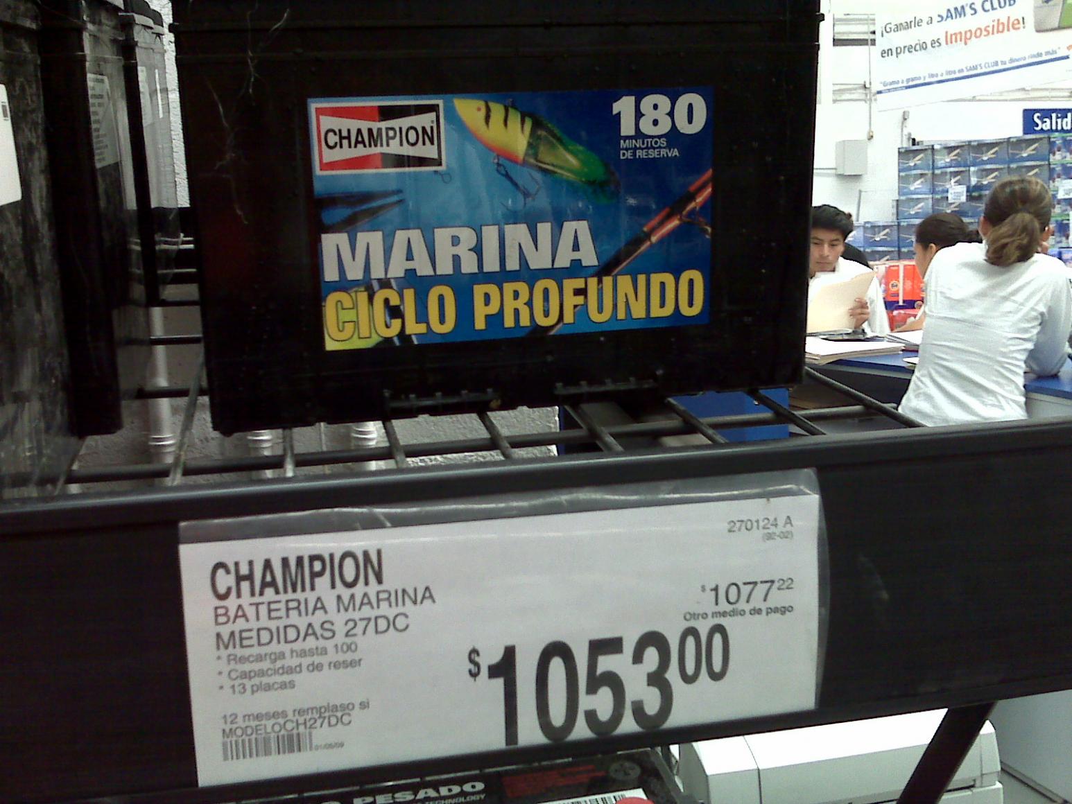

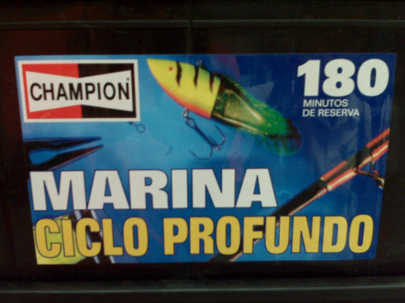

    hola soy nuevo en esto y apensa estoy comprando algunas cosas para un proyecto pequeño.
    compre una bateria marca champion de ciclo profundo que si la ven es igual a la de un auto.
    y segun lo que lei es monoblock de placa plana entonses no me sirve?
    Miniaturas adjuntadas Miniaturas adjuntadas bateria standar monoblok vs bateria estacionara-img00294.jpg   bateria standar monoblok vs bateria estacionara-img00295.jpg

    Hola cobr4,me parece una muy buena bateria,en principio algo cara ,pero estoy muy desconectado de esos precios.
    Te dejo un link en el que puedes conocer un poco mas de este tipo de baterias.
    http://www.angelfire.com/ar/navsol/86.html

    tambien estaba indeciso si comprar bateria de gel una optima amarilla o esta pero el costo me hiso decidir
