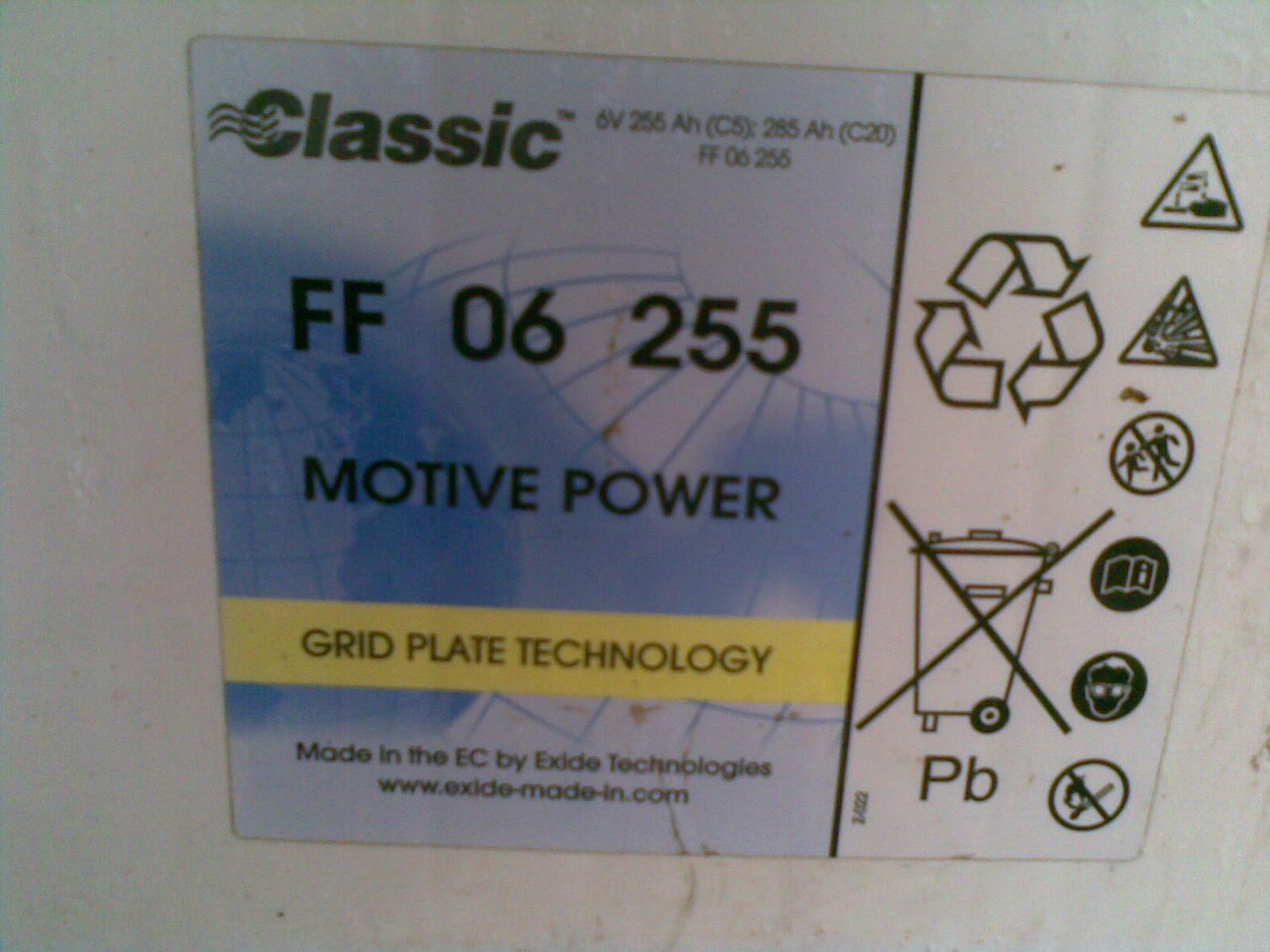

Gracias por las explicaciones,
Ya he visto que son de 12v y las he puesto en paralelo, parece que va bien, segun veo en el regulador y unas baterías viejas de un torete de esos de los almacenes. que por cierto son dos de 6v en paralelo, y cada una es de 250 Amp. ¿eso no se llegaría a cargar nunca con estos paneles?
¿me iria bién una de 100 o 200?
Respuesta: Paneles diferentes, ayuda
pepepia
Hasta que no sepas la intensidad, eso no lo puede saber.
Las baterias si son de 6v y dan 12v estan en serie, no en paralelo.
Baterias de 6 v y 250Ah en paralelo = 6v y 500Ah// en serie = 12v y 250Ah
Yo creo que esa capacidad te viene perfecta, pero primero asegurate que intesidad estas cargando. Cuando tengas sol decente, mide cuantos amperios estas metiendo a la bateria y sabras la intensidad aproximada del conjunto, pero vamos, creo que esas baterias son perfectas para 3 paneles de 50W aprox.
Por otro lado, no se si las baterias son de gel o de plomo inundado de automocion, o si tienen un coeficiente de baja descarga... si pudieras poner la marca y modelo de bateria igual te saben mirar si son convenientes o no.
Ademas, despues de todo lo anterior, tienes que comprobar que esten en buen estado, es decir, que no hayan perdido carga util por sulfatacion, y comprueba el nivel del electrolito... vamos, que todabia tienes trabajo.
Saludos y a ver como va el asunto!
