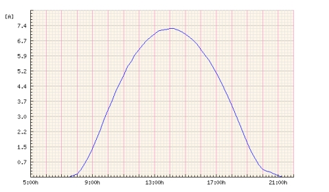

Como dicen que una imagen vale más que 1000 palabras.
Importante, ten en cuenta el pico de arranque del motor.
Saludos,
